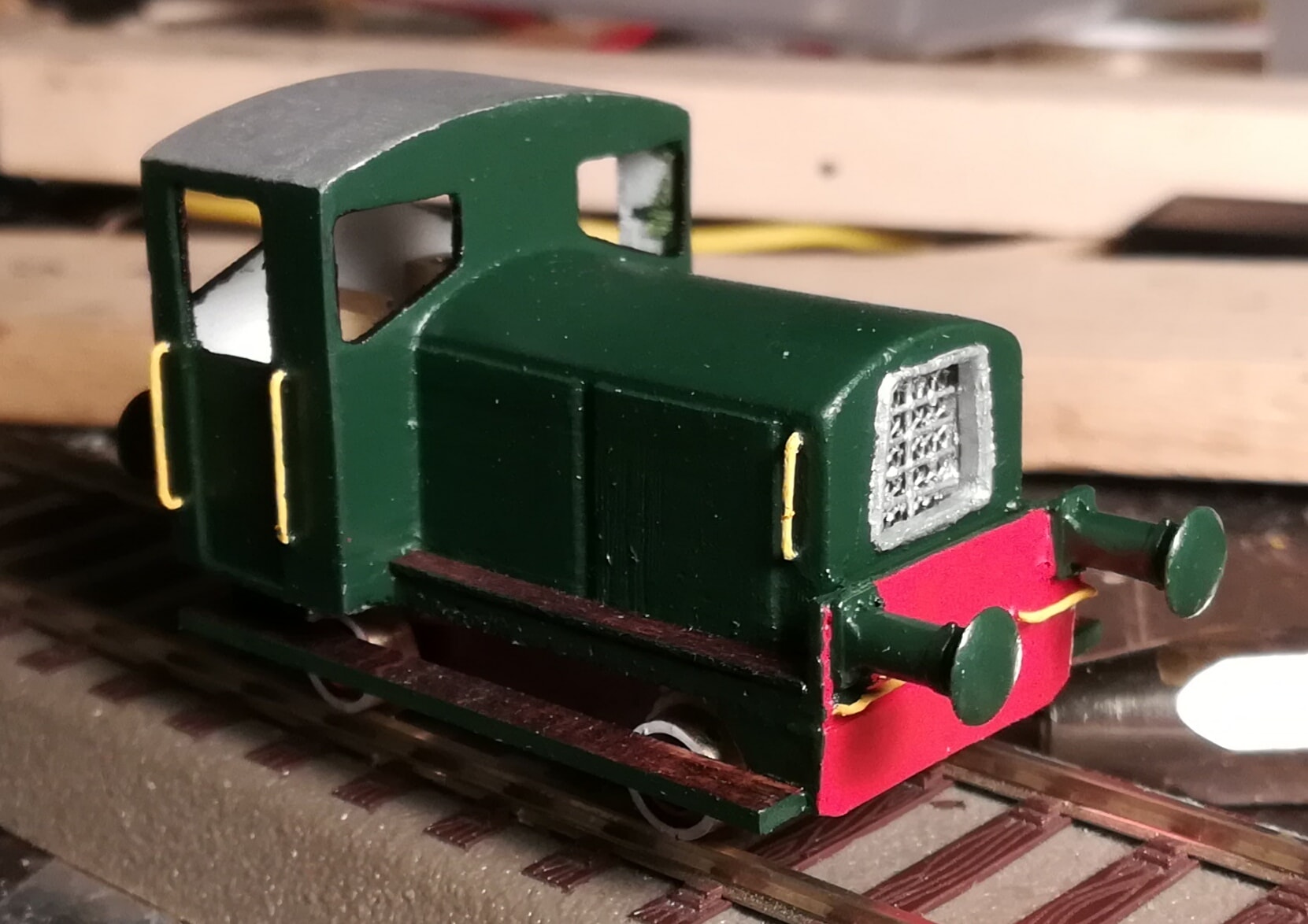

Il paziente :D :D
IMG_20180712_104048-min.jpg [ 209.01 KiB | Osservato 3592 volte ]
