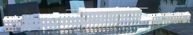

Qui sotto una foto del WIP della stazione che ho costruito con i pezzi appena tagliati e ripuliti (altre ce ne sono nel post dedicato a questo lavoro... ormai fermo con le 4 frecce...)

Qui ho usato forex da 4mm (a posteriori avrei utilizzato il 3mm sicuramente sufficiente).
