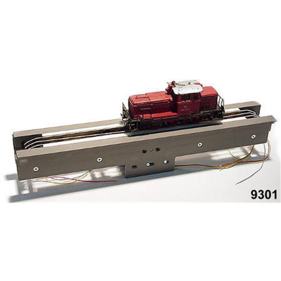

Costoso ma perfettamente funzionante.
https://www.lux-modellbau.de/cms/front_ ... ?idcat=192
https://www.youtube.com/watch?v=SqPr6F7XnCw

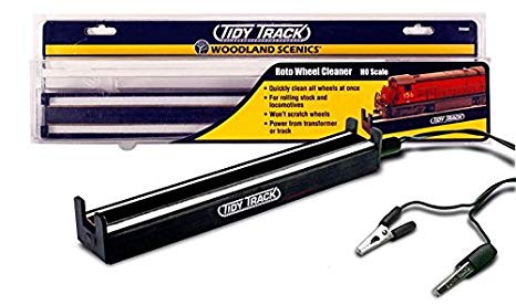

Io ho questo oggetto della Woodland TT4560 e svolge egregiamente il suo lavoro senza rovinare gli anelli di aderenza, aggiungo del semplicissimo alcool nelle strisce bianche che sono di un materiale simil tessuto ma più rigido, do corrente alla loco e il gioco è fatto!
Ho provato proprio questo.... a me non ha pulito nulla.....se premevo troppo le ruote si bloccavano e si spostavano i feltrini abrasivi.
Direi di no.
