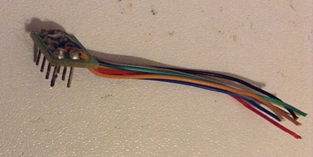

 Oggetto del messaggio: Re: Spina 8 poli per decoder
MessaggioInviato: giovedì 6 settembre 2018, 18:57
Messaggi: 1086
Salve.
Intendi questo?
image.jpeg [ 60.37 KiB | Osservato 4746 volte ]
MessaggioInviato: giovedì 6 settembre 2018, 20:43
Messaggi: 6878
Sì, mi serve solo la spina. Come qualcuno ha capito, ho dei decoder coi fili liberi per loco non predisposte, ma una in mio possesso predisposta lo è, con spina 8 pin (come funzione ha solo i fanali).
Avevo una mezza idea di farla con i "tulipani" in striscia, ma il problema era come tenerli assieme mentre li saldavo: il cianoacrilato è abbastanza pericoloso scaldato ed è l'unico che incolla quella plastica. Se ne trovo, potrei usare del meno pericoloso termoretraibile: diventa parecchio duro una volta stretto.
Sono oltre 30 anni che faccio montaggi elettronici (ora non più tanti :roll: , a fare sperimentazione sono rimasti solo radioamatori, audiofili e fermodellisti*), un montaggio simile è il meno.
A occhio i fori della presa sulla locomotiva paiono anche loro dei "tulipani", quindi dovrebbero unirsi.
Semmai il problema è che le spine DCC hanno i reofori più lunghi e sono meno spesse. Terranno?
