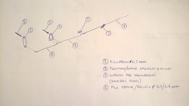

Salve.
Per la leva di comando della sabbiera, potresti fare così:
Per risolvere gli altri problemini, seguirei quanto già spiegato dall'Egr. Sig. Bartolozzi Paolo, nonché gli altri suggerimenti già postati sul forum e suggeriti più sopra.

Per il particolare mancante apprezzo molto i consigli ricevuti, il suggerimento di nanniag mi aiuterà sicuramente nella possibile (e a questo punto probabile) autocostruzione.
