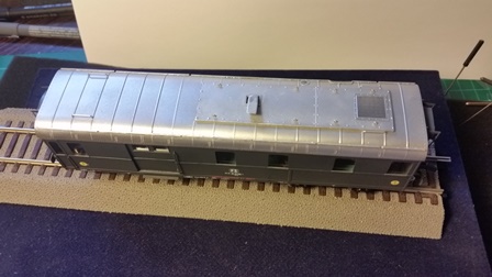

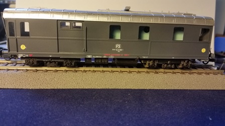

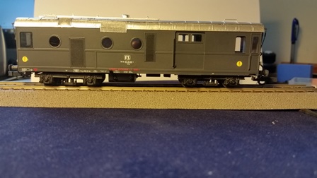

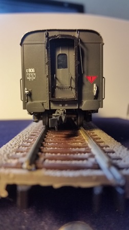

Eccolo qui , finalmente finito dopo aver risolto piccoli problemi.
Mai riprodotto da nessuno...
E' un modello di un rotabile relativamente recente , ma indispensabile con i diesel su molte linee in Italia, in quanto forniva i 3000 volt alle carrozze per i servizi ausiliari.
Era stato prodotto mi sembra in 15 unità.
Il modello è integralmente in metallo, FOTOINCISIONI DI ALPACCA E ACCIAIO , fusioni in ottone e bronzo , saldato neutralizzato sabbiato verniciato con fondo bicomponente e nitro , decal apposite e trasparente
Nel vano c'è anche la riproduzione del generatore , ma si vede poco...
Il modello ha circa 200 pezzi
Ruote rp25 montate su boccole romford per pereftta scorrevolezza.
Ora via a montare gli altri 9...

Molto bello, complimenti, Claudio!
Come sono i timoni di allontanamento, dato che vedo montati dei ganci modellistici?

I timoni li ho fatti io...sono a norma Nem...
