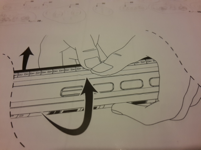

Salve a tutti, non riesco a trovare le istruzione per aprire la motrice del pendolino della Rivarossi ETR 450 per montarci il decoder, qualcuno può aiutarmi ?

Salve.
Devi solo allargare la carrozzeria come illustrato qua sotto.
saluti.

Occhio... Prima devi togliere i soffietti...

Ed anche stai attento ai dentini nella parte centrale: tendono a rimanere bloccati.
Un suggerimento: evita di aprire troppo lateralmente La cassa, perché la plastica tende a snervarsi facilmente.

Grazie a tutti tra poco proverò ad aprirlo poi vi farò sapere come è andata.

Pendolino aperto e decoder montato, ringrazio tutti coloro che mi hanno dato le dritte :wink:
