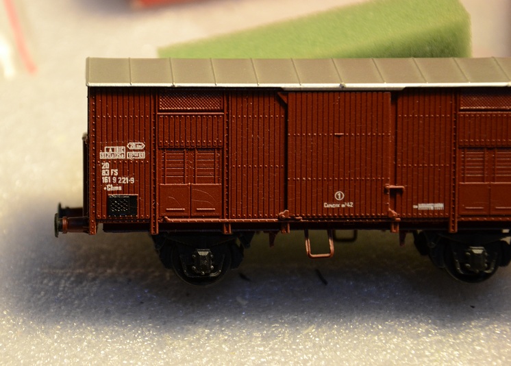

@reostatica: il Micro Sol lo uso quasi sempre, nello specifico dovrei applicare una Decals su una superficie a tavolato di legno (Carro F...), e appunto il micro-sol ha avuto poco effetto
Anch'io l'ho usato per i carri F cassa legno ricavati dai kit di TTM, magari devi lasciare agire per un pò più tempo il Microsol, e magari premere leggermente con la punta di uno stuzzicadenti la decals nelle "fessure" delle pareti
Ottimo! Seguirò il tuo consiglio!
