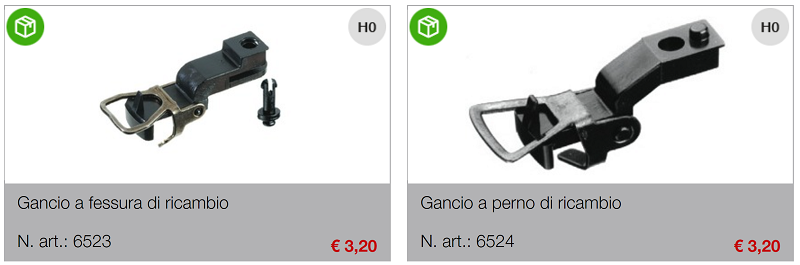

Quindi un Fleischmann per attacco nem …
Dal loro catalogo:
Immagine.png [ 114.14 KiB | Osservato 4421 volte ]
… che differenza ci sia tra i due non so ma come vedi entrambi alzano il punto d'aggancio come da te richiesto.

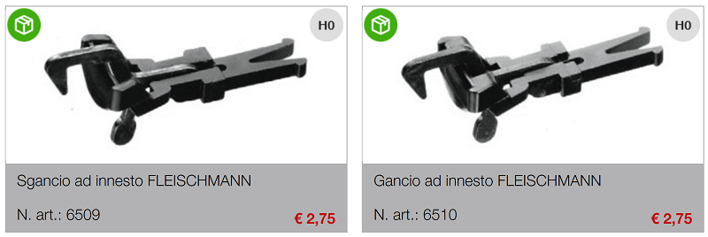

Però è altrettanto facile cambiarli sulla loco (estraendo il perno o smontando il pancone in genere svitando i respingenti) con questi:

Sul carro dovresti mettere un gancio rialzato per portarti a livello di quello della loco: non va bene perchè poi in curva sbatte contro i respingenti (raggio nimimo circa 2000).
Oppure lungo fin tanto da uscire dai respingenti: esteticamente una gran bruttura.
In ogni caso il gancio lo devi costruire, in commercio non c'è.
Direi che la soluzione che hai adottato è la migliore.
Secondo me la soluzione c'è … guarda il post immediatamente precedente.
Il riferimento è alla sostituzione del gancio al carro, come preferisce Tartaruga. :wink:
