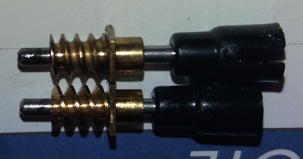

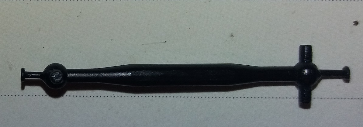

Oggi ho ho sostituito le viti senza fine di una E414 Esci (di un amico) con quelle inviate da Acme ..."qualche tempo"... dopo l'uscita del treno, in quanto erano uscite con viti senza fine errate ed il treno a tensione massima ha la velocità di una 245 in manovra; smonto tutto, cambio, e vedo che le sferette alle teste degli alberini arrivavano a pelo sul bordo del bicchiere nel quale vanno inserite, ma pensando che ---tanto sono ricambi originali--- ho rimontato e provato in rettilineo, e walà... un alberino fuori, provo a farla avnzare con un solo alberino per vedere se teneva, e fuori pure lui... incazzatura a mille, rismonta tutto confronta gli alberini nuovi e vecchi e.... quali nuovi ben più corti!!! Ho provato a fare una roba con un alberino, vediamo al plastico del gruppo se funziona in curva.
Ottimo ricambio!!!! no coment... non go parole
20190331_195942.jpg [ 138.55 KiB | Osservato 4387 volte ]
20190331_195933.jpg [ 149.16 KiB | Osservato 4387 volte ]
