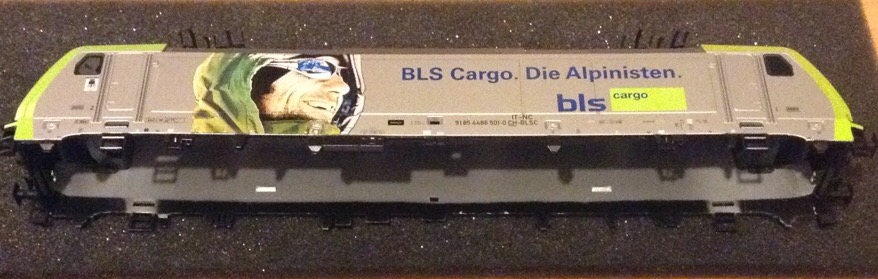

Salve.
Io ho questa che in pratica è la stessa tua loco. Quelle due striscioline bianche che emergono all'interno sono i due pernetti che probabilmente bloccano l'apertura della tua loco. Allarga leggermente la carrozzeria in corrispondenza di questi è vedrai che potrai estrarre la carrozzeria senza problemi. Importante: tieni la loco vicino al tavolo altrimenti rischi di farla volare giù pesantemente sul tavolo o peggio sul pavimento.
