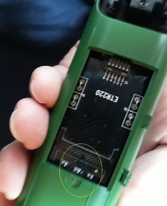

OK. Andiamo per gradi. Domani provo a resettare il decoder e magari faccio anche una foto della pcb senza tappo. Tutte a me proprio.

Preso dal livornese con uno sconto del 10%. Allora, problema risolto, ma involontariamente.Niente reset. Dopo aver tolto il tappo ho pulito con uno straccetto la pcb prima di fotografarla e c'erano delle innocenti bavette di stagnatura appena visibili che ho rimosso con uno stuzzicadenti di legno delicatamente e poi le ho tolte con un cotton fioc, ma veramente insignificanti tanto erano piccole. Eppure probabilmente facevano dei collegamenti con le connessioni annegate. Non me ne intendo ma penso dei cortocircuiti. Nella foto si vede la pcb dopo aver fatto l'operazione con la punta dello stuzzicadenti. Erano nel punto cerchiato in giallo sotto i connettori. Poi ho rimesso il decoder e la luce è miracolosamente riapparsa e non cala col movimento della macchina. Ma ho dovuto sganciare e riagganciare perchè la 3^ carrozza non ha la captazione elettrica e bisogna aggiungere la 4^. Funzionamento fluido senza rumore e luce costante di buona intensità. Grazie a tutti e due per il pronto soccorso. Spero di essere stato utile ad altri. Roberto

Può essere, ma non credo. Comunque fai così. Apri lo sportellino e confrontalo con la foto che ho postato. Anzi ancora meglio; fotografa la pcb come ho fatto io e metti la foto qui, così vediamo tutti se ci sono differenze fra le due foto. Questi due ultimi modelli sono diversi dai precedenti 3, il fatto che abbia la gobba non è significativo, riguarda solo la forma delle casse. I primi tre avevano una pcb diversa con una presa decoder 21 pin niente switch e niente illuminazione interna. Gli ultimi due dovrebbero essere uguali come circuitazione e pcb. Io non farei riferimento alla Level per tutta una serie di motivi che non ti sto a spiegare, ma al negoziante che te l'ha venduto. Puoi chiedere che ti sostituisca il decoder con un ESU 54617. Felice di aiutarti se posso. Ciao, Rob
