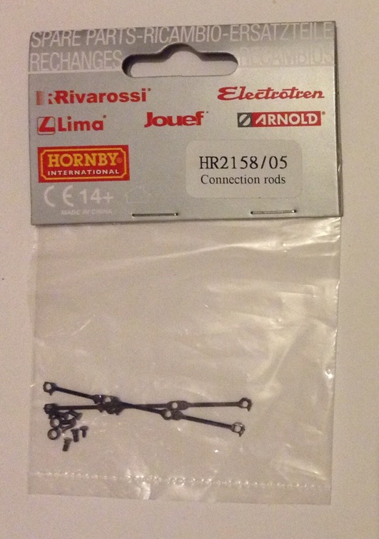

Qualcuno ricorda i codici di questi ricambi?
Grazie in anticipo.

Salve.
Questo è ciò che comprai per la mia 740 108 diversi anni fa.

Ok, perfetto.
Grazie mille. :)
