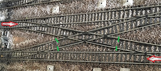

Come posso risolvere il problema di cortocircuito
quando il locomotore impegna la bretella, i binari
sono alimentati in digitale con Intellibox, con il
positivo alla rotaia dx (su cui ho i sezionamenti) e
negativo alla sx, e l'incrocio è munito di scarpette
isolanti in entrata.
Gianni

Crado tu debba isolare entrambi i rami del cuore.

Ma i due binari paralleli sono a polarità invertita?
Se si non la risolvi... almeno con quei spazi

Buongiorno, Si è a polarità invertita, utilizzare un dispositivo per la racchetta di ritorno ? Collegando i due binari con la stessa polarità, sposterei il problema più a valle. Gianni

Non è un problema di digitale, ma di elettrotecnica pura: con un osso di cane e quella bretella comunque si crea un corto circuito.
Ribadisco che senza il resto del tracciato la risposta può essere vana.
Ipotizziamo che l'osso di cane abbia solo questa bretella, quindi non ci sono altre comunicazioni.
Intanto bisogna essere certi che l'incrocio ha i due binari isolati fra di loro.
Si può provare a sezionare anche dove ho messo i segni rossi, di fatto si spezza il tracciato in due parti.
Quindi una parte va alimentata diretta (A) l'altra (B) o tramite un modulo per i cappi o tramite uno o due relè asserviti alla posizione degli aghi degli scambi:
- deviatoi tutti in corretto tracciato = alimentazione tratta B con polarità uguale ad A
- una coppia di deviatoi in deviata (uno solo non serve a nulla) = alimentazione invertita della tratta B.
Con i relè il tracciato può funzioanare anche in analogico.

Per mettere un sistema di inversione di polarità automatica ci vuole lo spazio per contenere un convoglio completo... quindi una bretella non è il posto adatto.

Per risolvere il problema è necessario utilizzare i circuiti automatici di inversione per i cappi di ritorno
dove fare i sezionamenti lo si può stabilire solo con uno schema generale del Plastico
Mario

Buongiorno, in effetti sto pensando di installare un booster
con installato il circuito di inversione per il cappio di ritorno.
Il sezionamento deve contenere il convoglio più lungo, o è
sufficiente lo spazio per il locomotore.
Gianni

Calcola che ogni asse o, peggio, l'intera lunghezza dei carri o carrozze (perché illuminate, solo predisposte o di vecchia concezione col telaio metallico) possono farti ponte tra due sezioni....quindi, per sicurezza, il convoglio in transito deve entrare tutto nella sezione sotto inversore prima di reincontrare la successiva giunzione isolata.

Ho individuato le tratte da isolare, crea qualche problema se all'interno
delle stesse ho dei sezionamenti collegati a sensori di occupazione.
Gianni

Se tutta all'interno ovviamente no ...
