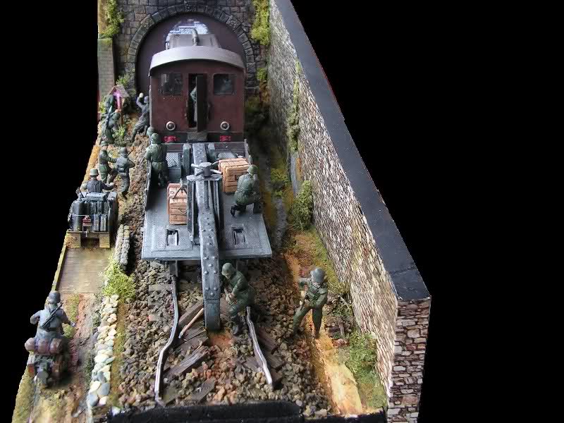

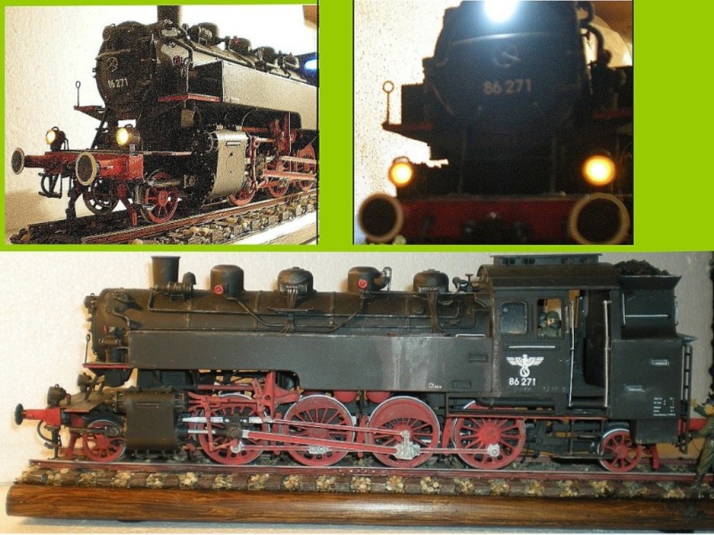

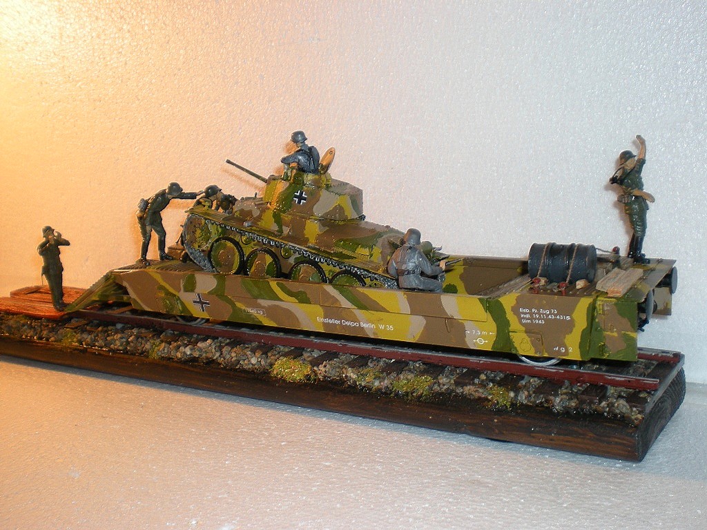

ps provo ad allegare qualche foto di quello che mi rimasto dalle vendite
Schienenwolf2.jpg [ 84.41 KiB | Osservato 3478 volte ]
Locotender BR86 tris_1.jpg [ 217.78 KiB | Osservato 3478 volte ]
Diorama Cingolato su vagone_2.jpg [ 255.45 KiB | Osservato 3478 volte ]
