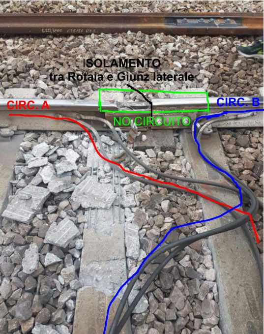

marco_58 ha scritto:
Tra l'altro i giunti isolati (se non ci sono gli appositi sensori) sono gli unici tratti di binaro (+/- un metro) non controllati dai CdB, quindi il DM e il sistema di gestione automatica della circolazione, non essendo informati non possono intervenire di loro iniziativa.
Non avrei mai pensato di dover dare ragione a Marco ... ahahahah (un saluto)
Allora,
come tutti sanno la corrente cerca il percorso più rapido. Dalla boa di rilevazione occupazione e blocco autom. (non si vede, è in basso), attraverso quei cavi neri (2 ridondanti - per ogni sezione, per ogni binario), fissati al relativo binario con blocco certo allo stesso e chiudendo il circuito con la parte corrispondente dall'estremità opposta della sezione.
Ma il circuito si chiude con continuità. Quindi da boa, nella sezione che ho colorato in rosso la corrente andrà a cercare la chiusura circuitale a sx con un altro cavo rosso ed un'altra boa. (Non andrà verso isolamento)
Lo stesso farà il circuito B che ho colorato in blu, dove corrente andrà a dx a cercare chiusura con altra boa e altro cavo blu
Lo spezzone in mezzo, che contiene l'isolate inserito tra rotaie (nylon a profilo di sez. rotaia) e ha le giunzioni laterali incollate e fissate con bulloni (con materiale isolante) determina il sezionamento di binario e di blocco tra i CIRC A vs sx e CIRC B vs dx
Quindi quella piccola sezione di binario dove ho sovrapposto rettangolo in verde su giunto .... è ISOLATA (No circuito) e quindi non è controllata.
Il problema è noto, a RFI. Infatti ci sono progetti di micro sensori elettronici, ed anche altro, da posizionare in prossimità giunto. Ma finora ... non mi è capitato di vederne dal vivo
Spero d'aver fatto capire ... come funziona.
Allora,
Se metti il cavo di CC vicinissimo al giunto isolante, il CB si occupa !
Però non si occupa a sicurezza intrinseca.
Cioè : se la rotaia fosse interrotta appena vicino all' ancoraggio cavi, dalla parte del giunto, l' interruzione non darebbe luogo ad occupazione.
Quindi in un caso su un milione non rilevebbe un treno lungo mezzo metro in sosta in quel punto.
Ma questo è solo per spaccare il capello in quattro con Marco58.
