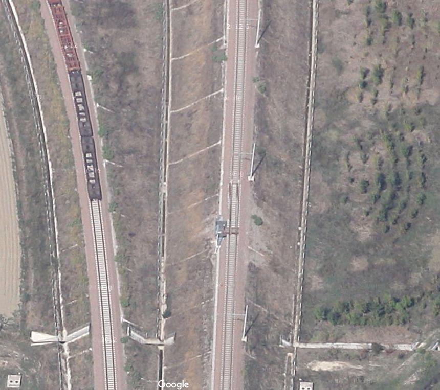

scambio a terra non girato per il corretto tracciato.

Questo ...
Aghi a terra al Canaletto.JPG [ 97.71 KiB | Osservato 16748 volte ]

Chi doveva girare lo scambio?
Chi ha fatto avanzare la manovra senza verificare la posizione dello scambio?
I macchinisti hanno osservato lo scambio prima di impegnarlo?

Quindi hanno sbagliato 4 persone (considerando che i macchinisti erano 2).
La cosa lascia un po' (tanto) perplessi...

Ma lo scambio che si vede in foto è per caso un deragliatore? Credevo che non esistessero sulla rete RFI

Non credo sia vietato rendere pubbliche le seguenti informazioni, reperibili normalmente sul sito RFI :
Dalla CT (Circolare Territoriale) 17/2011 pag. 18 :
1) nuova stazione di diramazione Quattro Ville Sud
La nuova località di servizio sarà adibita a servizio pubblico. Il binario I est
collega un fascio di binari a terra denominato zona industriale.
La stazione è situata sulla linea Modena - Suzzara.
Dal FL 90, per il Fascio di binari a terra Zona Industriale:
Per i treni in partenza sarà cura del manovratore pilotare il treno fino al superamento
dell’ultimo deviatoio ubicato prima del segnale di partenza. L’agente di condotta si
porterà poi fino al segnale di partenza da dove il treno potrà proseguire rispettandone
le indicazioni.
Ancora dalla CT 17/2011 :
Segnaletica complementare e attrezzature per l'esercizio in telecomando
In prossimità dei deviatoi sono installate le unità bloccabili ove viene
custodita la chiave per la manovra a mano del deviatoio. I deviatoi
centralizzati e con manovra a mano hanno le caratteristiche descritte al
punto 1.2.5 delle “Istruzioni per l’esercizio in telecomando ad uso del
personale dei treni”.
In precedenza a ciascun deviatoio centralizzato è installato il picchetto limite
speciale per circuiti di binario di immobilizzazione di deviatoi telecomandati
cui all. 1/16 R.S. -
Che sono le normali procedure per rendere indipendenti i binari di scalo da quelli di circolazione.
In particolare, si nota la presenza di un picchetto, per il superamento del quale è necessario farsi sbloccare la chiave dal dirigente, poi inserirla nel fermascambio per girare gli aghi.
In pratica, il tratto dagli aghi a terra fino al binario I est di Quattro Ville Sud è una comunicazione, col tratto fra i due scambi lungo qualche km, e con il deviatoio lato fascio merci costituito solo da aghi a terra.
A vedere questo, sembra vera l' ipotesi di omnibus.

...osservando su Google Earth in 3D lo sviluppo del binario dello scalo, mi chiedo perchè tale deviatoio non sia stato posizionato in una zona più "pianeggiante", dove l'eventuale deragliamento avrebbe causato il solo stop e magari qualche danno a ruote e traversine, e non il ribaltamento di una locomotiva da milioni di euro e carri con merci sopra...
Secondo voi la mia è una domanda del caxxo? :lol:

Posso immaginare che gli aghi a terra siano stati posti, compatibilmente con la lunghezza delle tirate in manovra, nel punto più vicino all' apparato centrale che ritengo situato nei pressi degli scambi dello scalo industriale.
Allontanali avrebbe comportato una maggior distanza da percorrere alla manovra per andare a farsi predisporre l' itinerario verso Quattro Ville Sud.
Ricordo che per quell' operazione è necessario recarsi di persona nei pressi degli aghi per prelevare la chiave dal trasmettichiave.

Si, va bene, il rispetto di tutte le distanze, ma non prendere in considerazione il fatto che in caso di deragliamento fai danni per milioni di euro, e tieni chiuso la linea per giorni, è da pessimi progettisti.
Almeno avessero esteso il terrapieno, e messo un paraurti, con tanto di sabbia trale rotaie.
E ai macchinisti è andata bene.
