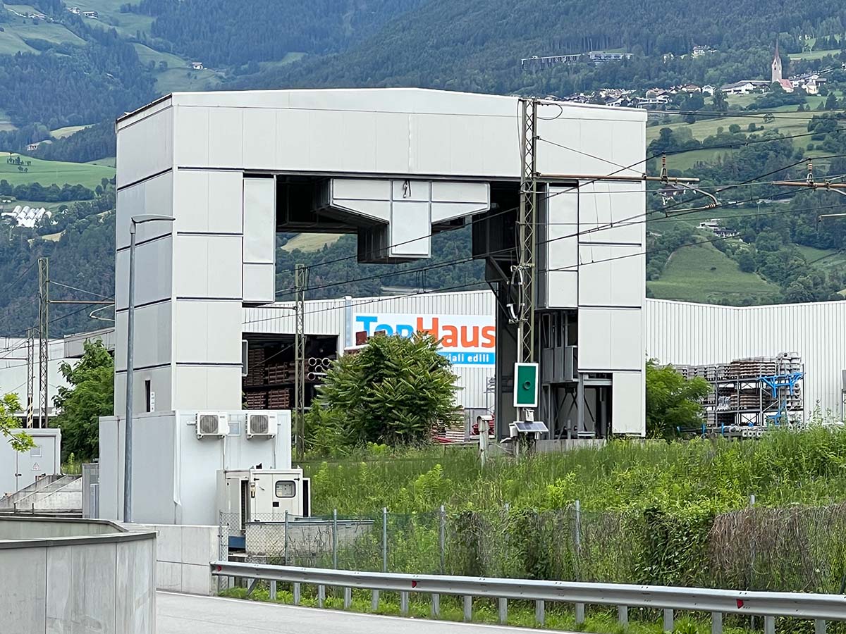

qualcuno di voi sa che cos’è questo fabbricato e a che cosa serve?
si trova sulla linea del Brennero a sud di Bressanone, accanto a destra c’è la ditta Progess che fa elementi prefabbricati in cemento e a sinistra la Duka cabine doccia…

E' un portale multifunzione che serve per vedere se il carico dei treni è fuori sagoma e se la temperatura delle boccole è ok. In caso di problemi pone il segnale più vicino a linea impedita. Ce ne sono vari in giro per la rete. Ad esempio un altro è sulla Roma Napoli via Formia tra Sezze e Priverno Fossanova. Serve per poter arrestare eventuali treni con problemi prima della Galleria Montorso (posta tra Priverno Fossanova e Monte San Biagio Terracina Mare).

grazie mille per la spiegazione dettagliata

Qui puoi vedere quello nei pressi di Sezze Romano, la forma è differente ma le funzioni sono le stesse:

Ero curioso di sapere da quando sono attivi questi sistemi multifunzione e qual è stato il primo ad essere installato in Italia. Grazie

Buonasera,
la prima normativa nazionale di riferimento RFI per RTB è datata novembre 2001.
Ma, se non erro, l'Impianto primo messo in attività fu quello sulla AV Roma-Napoli già dall'inizio del 2001.
In questo forum comunque ci sono molti Movimentisti, che magari sono a conoscenza di informazioni più precise.
