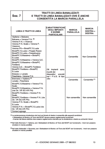

Tratti di linea banalizzati nel compartimento di Verona.
