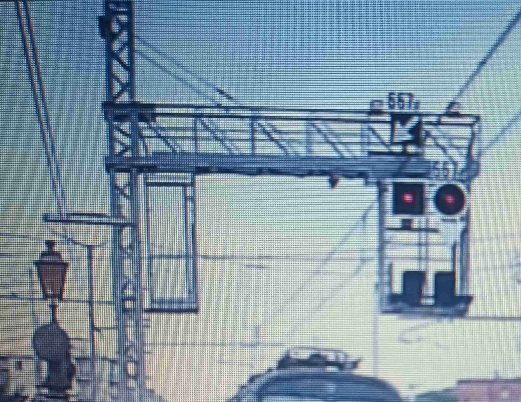

Buonasera a tutti, volendo riprodurre tale segnale a portale che aspetto potevano mostrare i rappel in basso? anno 1995 (la foto è più recente) linea banalizzata. In questo caso il gruppo segnali serve un binario di transito in stazione ed un binario di precedenza.
PS: Mi scuso per la qualità della foto ma è cio che sono riuscito a trovare. :cry:
IMG20251109171732.jpg [ 295.03 KiB | Osservato 20 volte ]

Non sono rappel... Il segnale a vela tonda ha il triangolo che indica velocità sempre a 30 km/h, quindi il rappel non servirebbe.
Quello a vela quadra ha una sola luce e inoltre sembra (la foto è sgranata ..) abbia l' indicazione della sezione protetta 567d, quindi porterebbe solo verso il binario di destra in corretto tracciato.
Se però la domanda è generica, non legata alla foto, dovresti mettere almeno due luci e togliere il triangolo. Poi il rappel dipende dai deviatoi a valle: velocità in deviata a 60 o 100 km/h (quest'ultima molto meno comune)..
