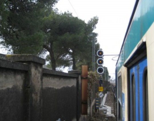

La circolare a cui fai riferimento è la n° 549 del 6 febbraio del 1961; anzi è stata rivista il 27 maggio del 1964 e dice che sulle linee con il blocco elettrico, qualora esistesse una sezione di blocco con lunghezza inferiore ai 600 metri, è ammessa la segnalazione di giallo/giallo senza la luce rossa sovrapposta e senza autorizzazione dei servizi; quindi il doppio giallo in alcune stazioni, è ammesso (allego una foto della protezione di Pisa). Per l'aspetto giallo dopo un avviso a luce giallo/verde, fissa o lampeggiante, è vero che il regolamento segnali porta degli schemi dove è ammesso, ma quegli schemi sono molto vecchi e servivano molto come esempio nelle scuole professionali e comunque facevano riferimento a situazioni possibili ovviamente e credo che anche sulle linee secondarie i segnali di protezione, quando è ammessa una riduzione di velocità per una deviata, abbiano ormai tutti 2 vele; comunque può essere per carità, io faccio sempre riferimento alla realtà. Per esperienza personale, nelle stazioni di testa, sono spesso entrato con il Rosso/giallo/giallo; comunque dipende dagli impianti è ovvio e di casi ne possiamo fare tantissimi......e in tanti anni di locomotive, di passione e di studio, ai voglia se ne ho immagazzinati!!!!!!! :wink: :wink: :wink:
Quello Per fabio, era uno dei tanti esempi possibili e comunque poco comuni; a ognuno la propria scelta...ciao.

ma il binario di Salsomaggiore non è di limitata lunghezza e fra protezione e segnale di arresto fisso ci sono le previste distanze... la linea non è a BAcc, si è sotto i 1200m ma fino a 600mt ..il giallo basta e avanza....
In RS non è mai detto che l'avviso giallo/verde e la prima categoria a luci sovrapposte col rosso alto siano necessariamente legate ad un itinerario deviato....e di fatti le NUAS ne prevedono l'uso in determinati casi anche in corretto tracciato....ma non mi sembra questa la sede per tali disquisizioni

Nello specifico non parlavo di Salsomaggiore, ma del fatto che in alcune stazioni il doppio/giallo è ammesso come da vecchia circolare sopracitata, e come le NUAS prevedono; poi blocco elettrico o no, e gli altri esempi, non erano riferiti a Salsomaggiore, anche perchè è una linea con l'esercizio a spola; poi sono sicurissimo di una cosa, che mi sembra nel 1995 uscì una circolare che imponeva a tutte quelle stazioni con possibilità di ricevimento su un binario deviato, dotate di segnale di protezione con una sola vela, di adeguarsi per il segnalamento completo con la doppia vela, in modo da dare al macchinista un'indicazione completa e distinta dal corretto tracciato e la deviata; tale modifica andava fatta anche per l'arrivo su binari privi limitazione di velocità, in modo da dare comunque la conferma di riduzione di velocità; in più, si raccomandava di non realizzare più impianti con segnalamento incompleto; quindi l'aspetto giallo/verde all'avviso, è la protezione con una sola luce, non è più ammesso da tempo. Erano escluse da questa modifica le linee a Dirigenza Unica e quelle con i deviatoi tallonabili con ritorno automatico nella posizione iniziale.... sono sicuro di averla letta nella bacheca del 303!!

attenzione però che proprio dall'incastro delle varie normative: regolamenti, circolari,Nuas, schemi impiantistici di principio etc .. per il doppio giallo vien fuori che, come tale, lo si può usare in linea in presenza di sezioni di BA di limitata estensione(inf a 600 mt fino 350mt( rispettivamente 900mt /450mt in BAcc in situazioni particolari vedi Passante di Milano FL MI 37) ...in stazione lo troviamo in condizioni analoghe su protezioni Esterne e od interne che comandano itinerari di arrivo intermedi(che terminano cioè ad altra protezione) ma se parliamo di arrivo in binario ingombro, o di limitata lunghezza o tronco(non in stazione di testa salvo casi particolari) troveremo solo il Rosso/Giallo/Giallo anche se la situazione riguardasse un corretto tracciato(vedi circ attivazione ACC di Pisa C.le),,,
