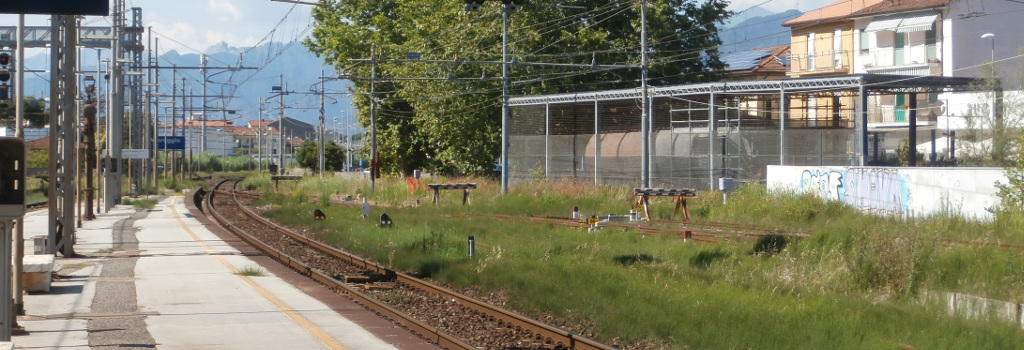

Ieri sesto anniversario... la cisterna è ancora lì.
Viareggio 2015.jpg [ 182.99 KiB | Osservato 4495 volte ]
