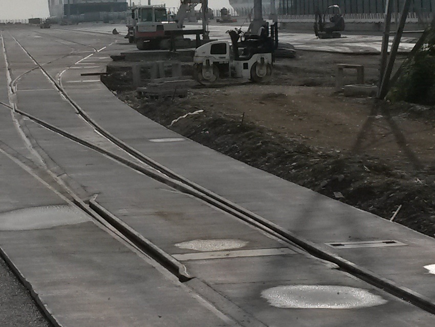

Mi hai rubato la domanda!!! :evil:
Non lo so..., ...ho pensato ai motori sottoplancia Conrad... :D
Terminal Fusina 2015.10.03 0120 Mozzoni.jpg [ 188.63 KiB | Osservato 10421 volte ]
...ma probabilmente, e più semplicemente..., usano lo stesso sistema usato per i deviatoi tranviari..

Infatti si vedono le due aperture più ampie dove infilare la leva e la fessura che le unisce per farcela scorrere. Così si ottiene un ulteriore vantaggio: non lasciare parti sporgenti o leve libere. Qualcosa di simile c'era anche in zona industriale a Trieste (oggi è tutto morto).

É un macaco particolare, interrato; dai due fori larghi sulla piastra si accede alla maniglia, che va tirata verso l'alto e spostata verso la nicchia opposta. Erano usati anche nel raccordo Stephenson di Milano, ove i deviatoi erano posti in corrispondenza della strada.
Probabilmente ce ne sono di tipi differenti: quelli del tram di Opicina hanno un solo foro in mezzo alle rotaie, ho visto questi con foro ad H ma ce n'era anche un terzo che pareva "in negativo" rispetto a quelli in foto, c'erano due fessure e un qualcosa in mezzo, si alzava il ferro in mezzo e poi non ricordo cosa facessero, è passato parecchio tempo. Forse era un coperchio per proteggere meglio il "macaco interrato" dal passaggio frequente di automezzi sopra di esso. Forse ci sarebbe da scrivere un thread apposito sui macachi in sede interrata... :wink:

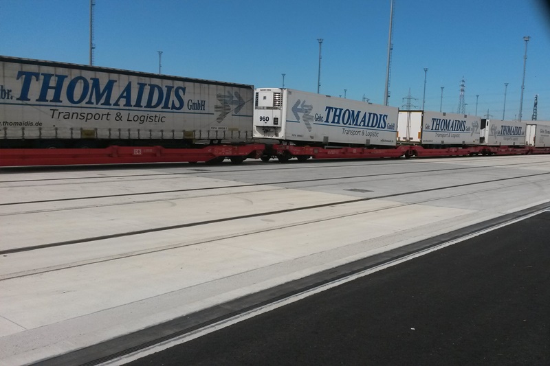

Sabato ho fatto al volo questa foto attraverso la rete...
