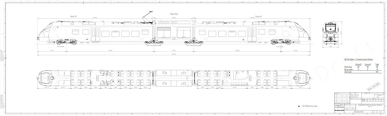

Gentilissimi
mi è gradito condividere con tutti voi il figurino del treno previsto per l'eventuale realizzazione della ferrovia a cremagliera Saline-Volterra, inviatomi dalla soc. Stadler in mattinata. Si tratta di un convoglio realizzabile a partire dalla piattaforma Flirt, con alimentazione bimodale pantografo+batteria, quindi operabile tanto sulla cremagliera quanto sul resto delle linee RFI in quanto già conforme alle STI per le linee principali. La propulsione avviene attraverso i carrelli di estremità in aderenza naturale e quelli interni, sotto l'articolazione Jakobs, sui tratti a dentiera. L'alimentazione pantografo-batteria si è rivelata la più promettente perché consente di derivare dalla catenaria tutta la potenza di cui abbisogna il convoglio sul tratto in salita, elettrificando il solo tratto Saline-Volterra, senza rendere necessaria l'elettrificazione di tutta la linea fino a Cecina. Parallelamente, la presenza del pantografo permette al convoglio di proseguire sulla linea tirrenica, sviluppando la velocità massima di 140 km/h.
un cordiale saluto
Marco Antonelli
