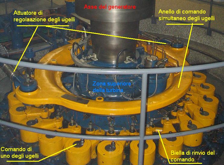

2. Non è necessario essere progettista elettronico per sapere grossomodo come funzione una turbina. Basta guardare su una enciclopedia. O quello che ne resta su internet.
La regolazione della potenza è attuata mediante ugelli a strozzatura variabile.
La velocità della turbina è quella del generatore, che è coassiale : 375 giri al minuto.
La tolleranza sulla velocità è la stessa che c' è sulla frequenza : meno dello 0.5%.
L' inerzia della turbina non ha importanza, dato che non deve variare di velocità.
L' inerzia della colonna d' acqua non è una mia deduzione per farmi bello al bar di internet, ma è un problema serio delle centrali. Per compensarne l' effetto ci sono i pozzi piezometrici.
Nel 2005 andai a visitare la centrale elettrica di Soverzene, in Veneto. E' in caverna, in fondo ad un corridoio di 500 m.
Ogni turbina è posta all' arrivo della relativa condotta forzata, appena dopo la valvola di intercettazione.
Al piano superiore è posto il generatore, di dimensioni molto più grandi.
Ecco ciò che si vede di una turbina :
TurbinaSoverzene 10-08-2005 IMG_0956 commentata ridotta.JPG [ 99.59 KiB | Osservato 7898 volte ]
Ci venne anche spiegato che le centrali elettriche non vengono utilizzate a massima potenza, perchè questo porterebbe a seccare i fiumi in certi periodi.
