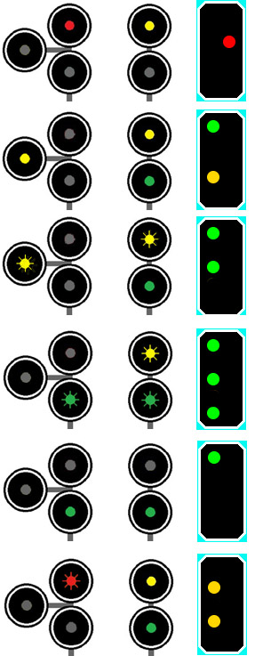

Io ho fatto così (do prima la protezione):
Luce rossa: Via impedita.
Segnale preceduto dal un avviso a luce gialla: Avviso di via impedita.
Luce gialla fissa: Via libera con riduzione di velocità a 40 km/h.
L'ambiguità (il giallo è anche avviso di via impedita) va nel senso della sicurezza: se di notte si vede solo un giallo, si rallenta in ogni caso perché ci si può attendere la via impedita, mentre se il giallo era nel segnale principale si può tranquillamente trovare un avviso meno restrittivo più avanti. Questo nel caso di ripetizione segnali assente o guasta o di separazione e distanza notevole fra segnale principale e avviso.
Il segnale è preceduto da un avviso con le due luci gialla e verde fisse.
Luce gialla lampeggiante: Via libera con riduzione di velocità a 60 km/h.
Il segnale è preavvisato da una luce gialla lampeggiante su una luce verde fissa.
Luce verde lampeggiante: Via libera con riduzione di velocità a 90 km/h.
Il segnale è preavvisato da luci gialla e verde lampeggianti contemporaneamente.
Luce verde: via libera.
Il segnale è preavvisato da un avviso a luce verde.
E se vogliamo trasferire anche il "doppio giallo" svizzero (40 km/h con avviso di via impedita su binario tronco o ingombro)...
Una luce rossa lampeggiante: velocità massima a 40 km/h con un avviso di via impedita a distanza anormalmente ridotta (binario tronco o in parte ingombro).
Il segnale è preavvisato da luce gialla e verde fisse, come per il normale rallentamento a 40 km/h.
Ecco il collage: penso che i segnali SBB siano abbastanza noti nel significato :wink:
Commento file: Come adatto segnali SNFT a regime SBB

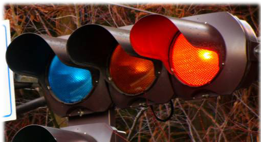

E adesso l'angolo del quiss soppo!
Il candidato citi denominazione del colore delle tre luci e dove tale segnale. Se il candidato riscontra una discrepanza tra la denominazione di qualche fuoco di colore e quanto gli dice la vista, provi a formulare una o più ipotesi sulla cosa :)
Nota: me lo hanno passato come segnale ferroviario, anche se non ho trovato corrispondenza in rete.

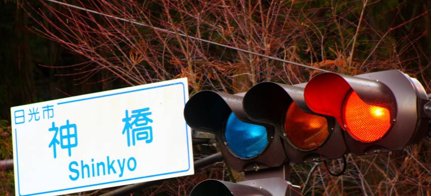

Errore mio, non era un segnale ferroviario. Se andater sulla pagina di Wikipedia relativa al segnalamento Giapponese vedrete che il verde rappresentato è molto più blu di quello solitamente in uso in Italia.
Il colore del fuoco più a sinistra è, da regolamenti, VERDE ed ha le funzioni della nostra luce verde nei semafori. A quanto pare fino a dopo la seconda guerra mondiale in Giappone non esisteva un nome per il colore verde, e la mancanza del nome porta a una differente percezione cromatica (vedi il caso degli Himba, http://en.wikipedia.org/wiki/Himba_people).
Mi hanno fatto anche notare che l'alternanza blu/rosso è percepita anche da chi ha la forma più comune di daltonismo...
