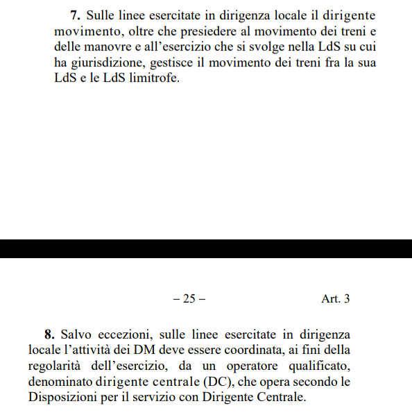

Ciao a tutti! Qualcuno che mi spiega concretamente la differenza tra Dirigenza Centrale e Dirigenza Locale? Ho notato che alcuni le categorizzano come la stessa cosa...
Inviato dal mio SM-S901B utilizzando Tapatalk

Semplificando molto, sulle linee a DL ci sono i DM ai quali è affidata la sicurezza della circolazione.
Sulle linee a maggior traffico poi l'operato dei DM è coordinato dal DC che ha responsabilità solo sulla regolarità della circolazione (stabilisce la successione dei treni, incroci, precedenze, autorizza i DM a concedere interruzioni, ecc).
Allego stralcio del RCT regolamento per la circolazione dei treni.

Grazie mille come sempre Michele. Buona serata
