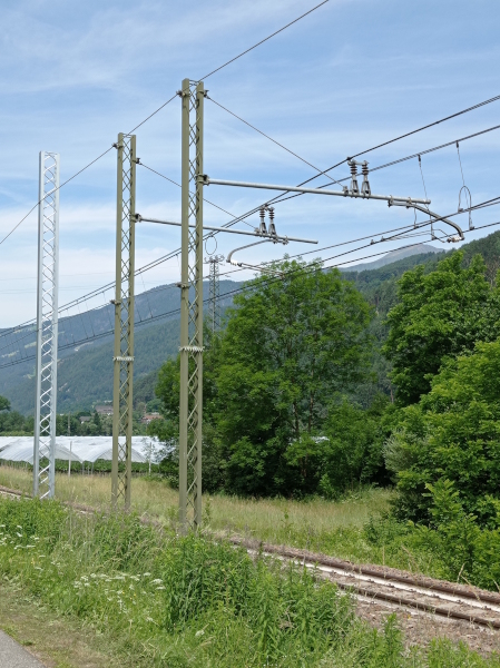

Nel tratto Brunico - Fortezza sono stati installati nuovi pali per la linea aerea, zincati e non più verdi.

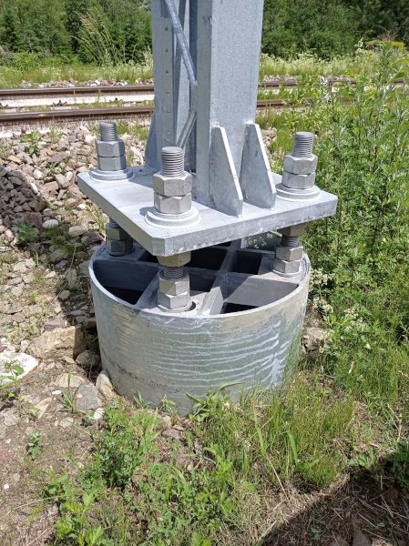

Quello che mi ha più colpito è il loro basamento, sembra che siano stati semplicemente "piantati" nel terreno e c'è una tabellina con scritto 6m che mi ha incuriosito.
Ne sapete di puù ??

Anziché la base di cemento, è stato infilato un plinto di acciaio zincato di 6m, facendo un foro con una trivella e alla sua sommità è stata fissata la base del palo.
