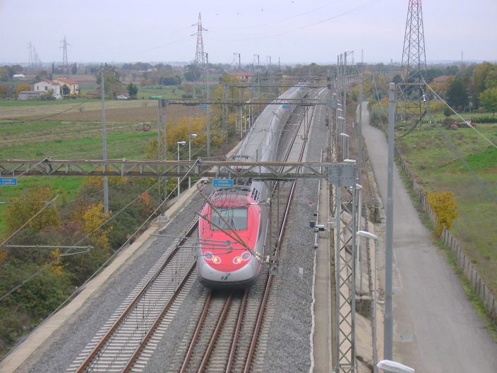

Scambio da 160 con cuore mobile sulla DD Roma - Firenze, p.c. rigutino (nei pressi di Arezzo).

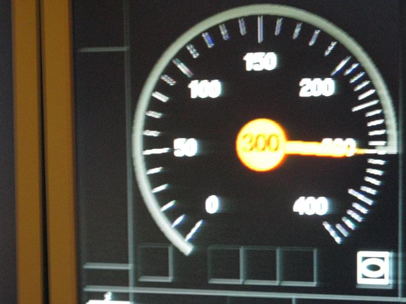

La velocità è comunicata al macchinista tramite il cruscotto, di cui segue un esempio :
TachimetroAv300kmhRidimensionato-IMG_0535.JPG [ 67.99 KiB | Osservato 17150 volte ]
28/11/2008 cruscotto ETR500 in corsa prova Bologna-Milano (la foto è mossa)
La velocità del treno è indicata in due modi :
- la lancetta che punta la scala graduata
- il numero al centro del "perno" della lancetta.
Numero e lancetta sono colorati di arancio se la velocità è maggiore della massima.
La tolleranza sulla velocità è piccola. E' ammeso un piccolo superamento per un tempo limitato, dopodichè scatta la frenatura.
Mi pare che si possa anche fare la regolazione automatica della velocità.
La velocità massima è indicata dalla fascia bianca che contorna il tachimetro.
Quando la velocità massima è inferiore a quella attuale, allora l' arco compreso fra le due (massima ed attuale) si colora di arancione.
E la velocità arancione decresce secondo la curva di frenatura.

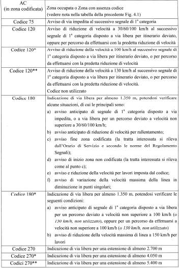

Eccomi: mha, Stefano, direi che tutto quanto hai scritto sin'ora è correttissimo e ho poco da aggiungere.
Quindi giusto deviate a 160 km/h solo con ETRMS/ETCS e deviate a 100 km/h in DD Firenze-Roma, anche sulle comunicazioni.
La linea è ancora oggi interamente a 3kV e non mi risulta sia attivo l'ERTMS ma solo l'SCMT con ovviamente la ripetizione 9 codici.
Ma ora due chicche:
- mi risulta che le comunicazioni della Direttissima fossero da sempre tutte da 160 km/h, quindi anche senza deviatoi a cuore mobile. I deviatoi avevano la tangente adatta e sono molto più lunghi i quelli delle Interconnessioni: S 60 UNI 3 000 tg 0,022 cuore retto, lungo 132 metri oppure S 60 UNI 3 000 tg 0,034 cuore curvo, lungo 109,83 m
- ed i 9 codici??? Ce n'è uno che non è utilizzato (120**). Chi sa a cosa sarebbe servito.....
Infine una nota di colore: tu caro Stefano mi consideri preparato. Per me è un onore. In RFI un pò meno: d'altronde sin tanto che continuo ad amare così visceralmente la Ripetizione Segnali rispetto al S.C.M.T., non è che possa poi andare così lontano......
