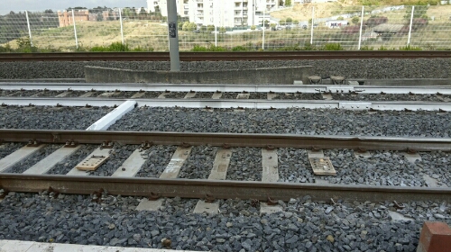

Per caso queste sono boe Scmt?
Grazie a chi vorrà rispondere.

Che mi risulti sì

Sembrano queste.
