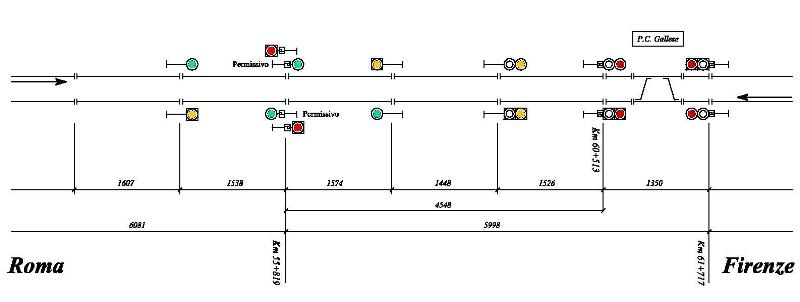

Prendo come riferimento la Direttissima Roma Firenze, perchè le altre linee ad alta velocità adottano il sistema ERTMS/ETCS di 2° livello, che non prevede l'uso di sagnalamento luminoso laterale a terra. Per la distanza dei segnali luminosi, ho fatto un disegno CAD che mostra la lunghezza delle sezioni di blocco e delle 4 tratte isolate in cui è divisa la sezione stessa; come è possibile notare dal disegno il sistema di segnalamento di blocco, atto al distanziamento dei treni adottato sulla DD, è quello a 2 aspetti (rosso-verde); in questo modo un treno non può impegnare la sezione a valle, se l'eventuale treno precedente non l'ha liberata. Quindi la distanza di blocco minima è di 5400 metri; comunque come possiamo vedere, è sempre prossima ai 6000 metri. I bivi, e i posti di comunicazione invece sono dotati del normale segnalamento di avviso e protezione, normalmente di sposti per la via impedita.

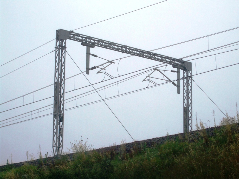

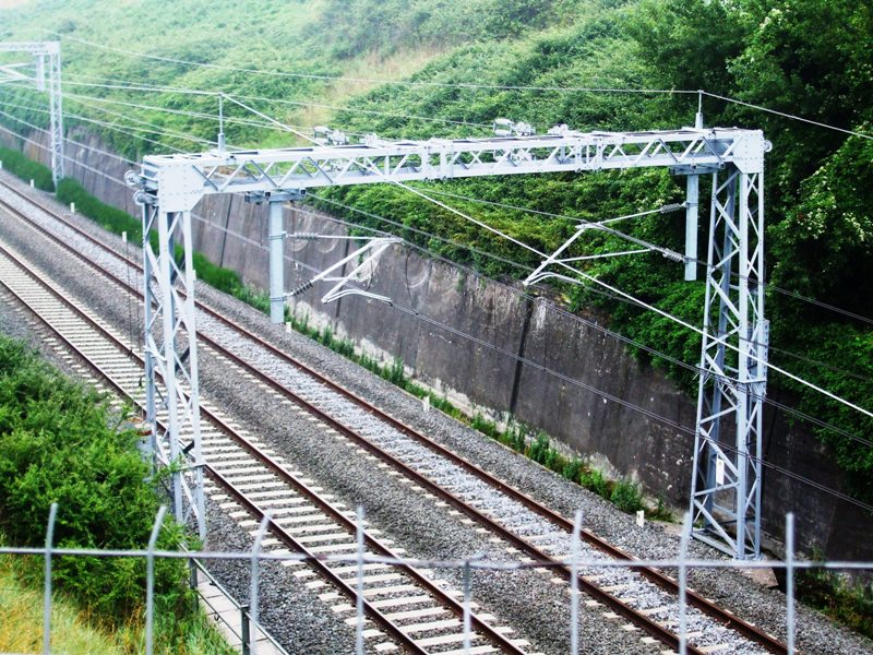

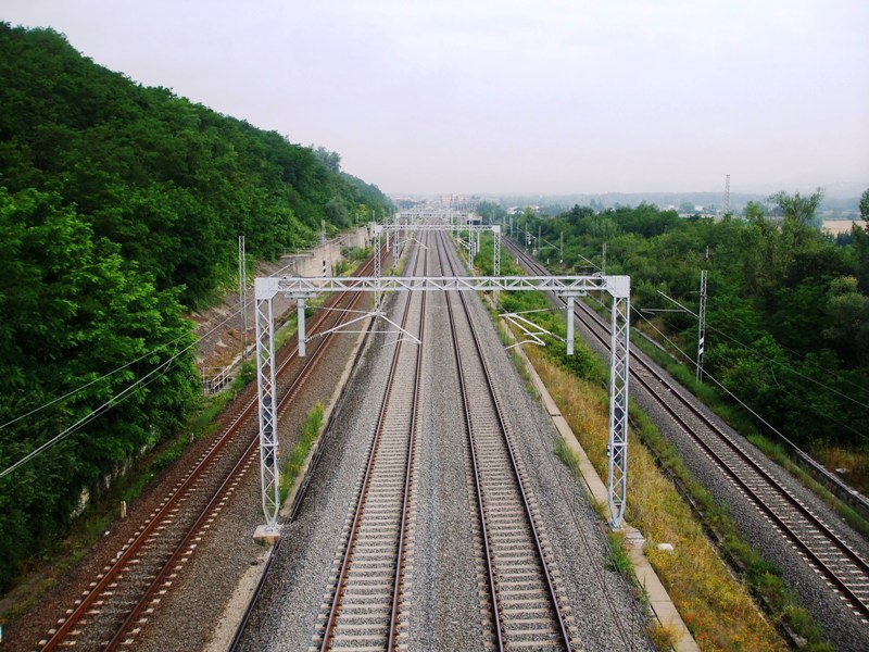

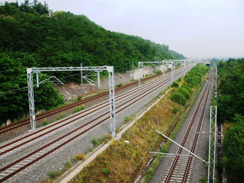

Ti allego anche qualche foto che potrebbe tornarti utile. Ciao

Orvieto sud???
 Oggetto del messaggio: Re: DISTANZA PORTALI LINEA ALTA VELOCITA
MessaggioInviato: martedì 26 aprile 2011, 0:02
Messaggi: 508
Le prime due foto le ho fatte nei pressi di Sipicciano, le altre si; sono sull'interconnessione "Orvieto sud".

e qual'è il vantaggio di incernierare i portali alla base anziché fare un normale incastro ?
MessaggioInviato: sabato 30 aprile 2011, 14:14
Messaggi: 508
Il sistema di fissaggio a cerniera (esclusi i portali di regolazione automatica e contrappesatura) anzichè fisso, venne realizzato per ridurre le eventuali sollecitazioni sulla sospensione delle condutture di contatto, in caso di piccoli spostamenti del terreno. Essendo un portale, si pensò di eliminare quei disturbi che se, nell'eventualità si fossero manifestati, sarebbero andati ad influire su entrambe le sospensioni del filo di contatto. L'esperienza attuale invece permette l'uso di palificazioni indipendenti per ogni sospensione dei conduttori.
Saluti, Andrea
MessaggioInviato: martedì 3 maggio 2011, 22:44
Messaggi: 1996
Località: ponte santa venere
tecnicamente è che il portale incernierato alla base è più elastico!
essendo solo una volta iperstatico anzichè tre volte nel caso di due incastri!
difatti il portale viene considerato come un unico corpo "rigido" incernierato alle basi!
