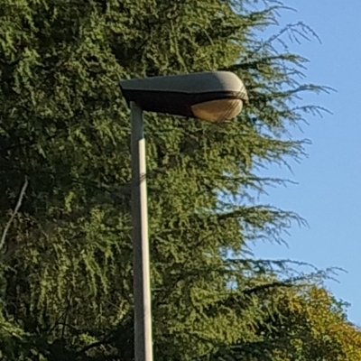

I lampioni in questione sono databili agli anni 70, a differenza della maggior parte che sono del 1990 circa.
Questi lampioni sono situati nella stazione di Santa Maria la Longa, "sospesa a tempo indeterminato per ristrutturazione volta al reinserimento in esercizio" ormai dal 2013. I 3 punti luce degli anni 70 sono stati tolti nel 2022, ma quelli più moderni non sono stati toccati. Perché?
Commento file: Lampione del 1990
IMG_20260612_091123.jpg [ 143.27 KiB | Osservato 2460 volte ]
Commento file: Lampione anni 70
IMG_20260612_090852.jpg [ 21.54 KiB | Osservato 2460 volte ]

E' possibile che i lampioni più vecchi utilizzassero ancora lampade a vapori mercurio, che sono state bandite da tempo dalla UE (mi pare di ricordare come ultima proroga per la vendita il 2025).
Le lampade a scarica di gas sostitutive (a vapori di sodio) hanno alimentatori non compatibili con quelle a mercurio, per non parlare di quelle a led.

Grazie delle informazioni, ma penso che fossero inattivi al momento della rimozione; potrebbero averli tolti anche se non funzionavano?
