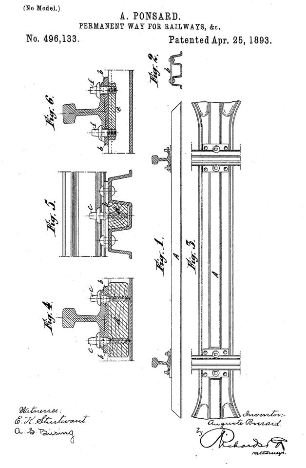

Qualcuno ricorda l'uso di traverse in ferro come quelle del disegno? Io le ricordo in Valdibrana, sulla porrettana mezzo secolo fa circa. Qualcuno sa dire se erano di uso frequente?

le ferrovie svizzere le usavano negli anni 60-70 di frequente

Da quello che so io, l'uso delle traverse in metallo, in italia sulla rete FS non era frequente, in genere si trovavano sulle linee dei territori ex austriaci o nei depositi locomotive in qualche binario di servizio. A tal proposito ricordo che in Deposito a Livorno in sede di installazione della gru a portale per il carico/scarico delle sale montate demolirono due binari che erano di fianco alla rimessina (lato binario) di corsa e che questi erano armati con traverse metalliche e rotaie tipo RA 36S, vennero poi ricostruiti con rotaie tipo 50 Uni su traverse in cemento armato.

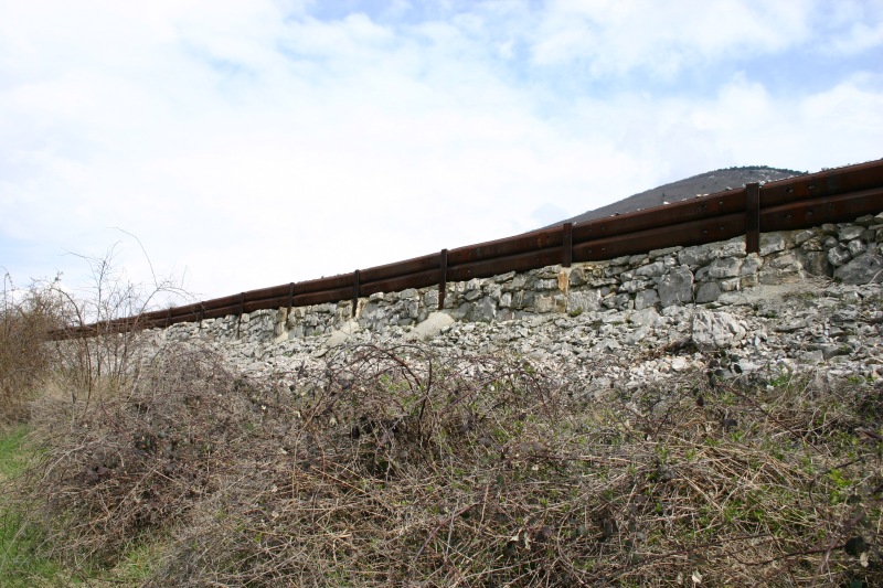

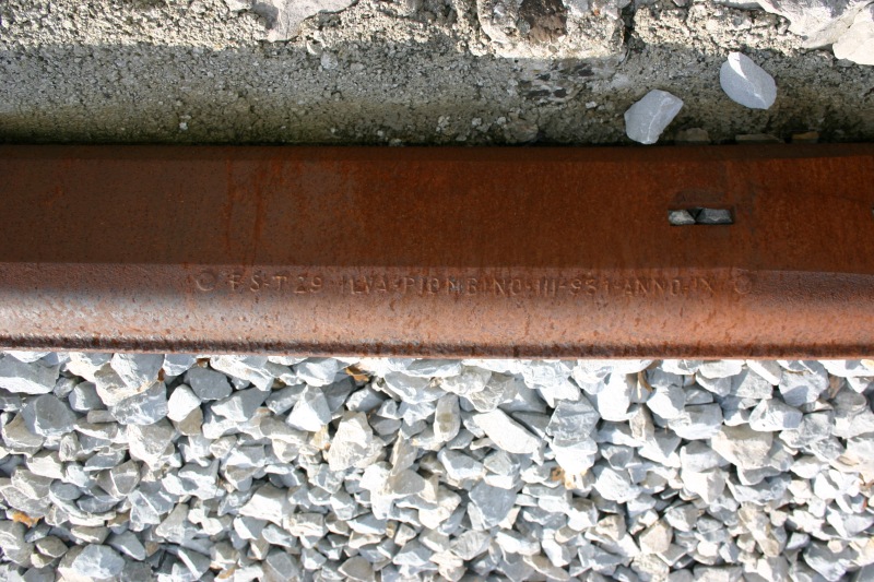

Forse può interessare questo riutilizzo delle traverse in ferro come per "contenere" la massicciata.
Foto scattate lungo la Ferrovia Istriana presso la stazione di Podgorje in Slovenia nel 2007, ma l'anno scorso erano ancora là
NB: la seconda foto è capovolta per far leggere le scritte

Da che ricordo, a parte i paesi dove l'acciaio abbonda/va, l'uso delle traverse in ferro, e con quella forma, migliora le prestazioni del binario sia contenendo la ghiaia sotto la traversa, sia incastrandosi nella massicciata.
A parte le migliori prestazioni in durata rispetto legno.
Magari durante la ricostruzione postbellica, che fu effettuata anche con materiali "offerti" da paesi stranieri, quelle traverse erano quelle a disposizione.
Potrebbe essere che le traverse in acciaio in Porrettana e Faentina, fossero usate nei tratti più acclivi e critici per risolvere rapidamente il problema geometria del binario.
Oggi si è ritornati sul principio, installando delle alette alle traverse, o le traverse ad "esse" della Merano-Malles.

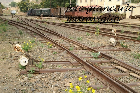

Confermo , Ghinda ( Eritrea ) 2006
Giancarlo
Commento file: Stazione di Ghinda 2006
