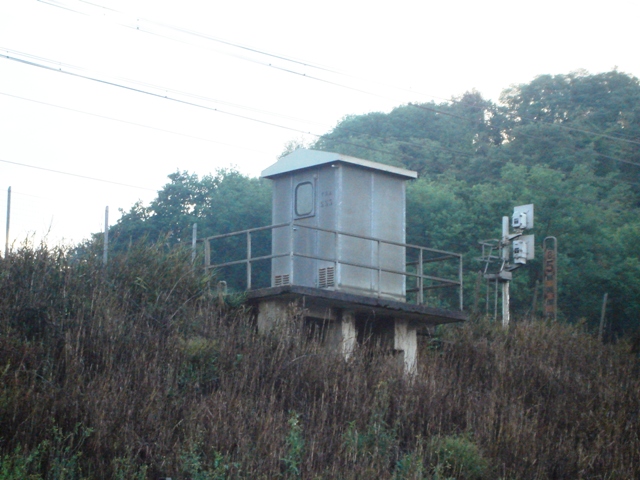

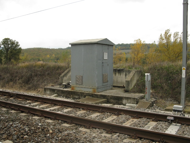

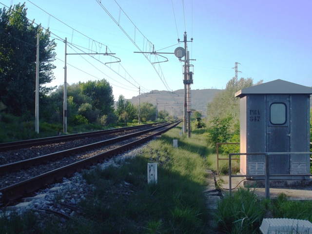

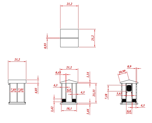

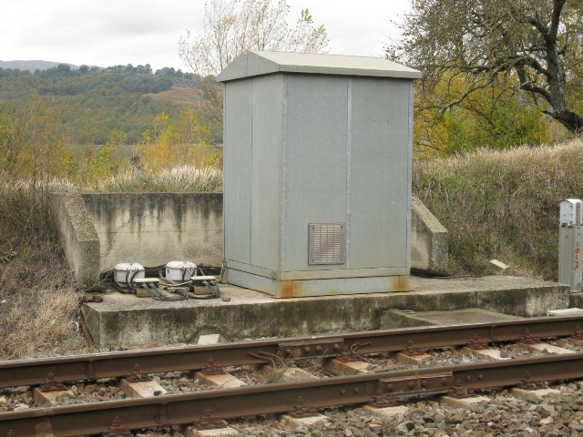

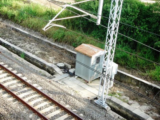

Ecco quello che cercavi; ti ho messo il tipo vecchio (quello con la rete di protezione sulla porta) e quello più moderno con i ventilatori per migliorare lo smaltimento del calore. Le foto sono state scattate sulla Direttissima presso Bassano in Teverina e sulla Linea Lenta nei pressi di Allerona. Ti ho messo anche il disegno fatto al CAD con tutte le quote (in scala HO) che ho preso da una garitta vera, presso Orte; Il disegno si riferisce alle garitte di tipo più vecchio, ma vanno bene anche per i tipi più recenti come quelli nelle foto. Spero di averti accontentato,ciao.

Grazie Andrea!! Sei stato fondamentale,dove vado in vacanza,appunto sulla linea Adriatica,ce ne sono,però non sarò la' prima di Pasqua e volevo cominciare almeno la bozza in questi giorni della cabina. Penso che molti plasticisti e a volte anche qualche dioramista,curino in maniera poco sufficiente i particolari della linea,magari a volte più il paesaggio. Io cerco di fare bene tutto,poi la storia mi darà ragione o meno. Comunque grazie di cuore,le foto sono perfette,proprio quello che cercavo...
