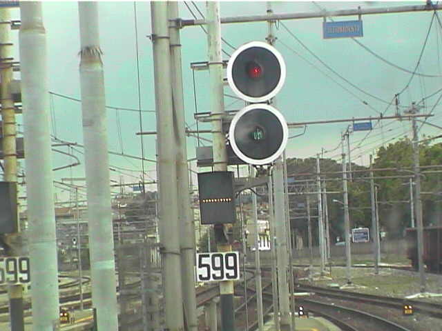

Visto che un paio di contatti li ho liberi mi posso permettere anche una doppia vela senza tante complicazioni, quindi lo schema sarebbe questo:
C.T. verde
Via impedita rosso
Transito deviata 60 Km/h vela superiore rosso, inferiore verde.
E' visibile solo il segnale di protezione del bivio, quindi degli altri non m'interessa.
OK.
 Oggetto del messaggio: Re: Segnale protezione bivio.
MessaggioInviato: sabato 7 dicembre 2013, 13:52
Messaggi: 933
Bene. Poi dovrai realizzare una scatolotta sotto la seconda vela, con una fessura orizzontale ed una lampadina all'interno (o LED). Quando si accende il verde della vela inferiore si accenderà anche la scatolotta. E' il rappel di cui ti parlavano Bomby ed Antonio.
Ora è un segnalamento completamente regolare.

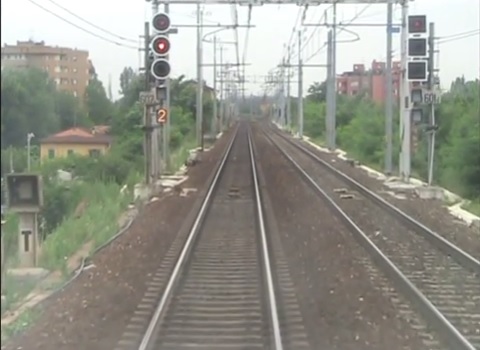

Allora: "rappel" in francese significa richiamo. Il rappel è quindi uno strumento di ricordo per il pdm: in caso di transito tutta la sequenza dei segnali indica la velocità massima dell'itinerario. Ma in caso di sosta al segnale di prima categoria che protegge il deviatoio, il pdm alla partenza potrebbe non ricordare la limitazione e quindi procedere come nel caso generale a 30 km/h. Il segnale invece disponendosi a via libera (per l'itinerario deviato) aziona il rappel come "promemoria".
Vediamo la protezione del Bivio Crociali di Bologna: c'è il rappel e pure l'indicatore di direzione. Gli itinerari sono a 60 km/h. Archimede ha appena effettuato la sosta a tale protezione e si accinge a proseguire in deviata verso Bologna S.Donato. Ma il rappel è spento! :shock:
Allora? Bhe effettivamente il convoglio non ha la via libera, ma un giallo che indica che la protezione del Doppio Bivio Rimesse è chiusa. Quindi scatta un vincolo di velocità inferiore alla velocità di itinerario, da cui i 30 km/h prescritti (rappel spento). Se invece Archimede fosse stato avviato verso S.Donato oppure verso la Cintura con il segnale di Rimesse a via libera, il rappel sarebbe stato attivo.
