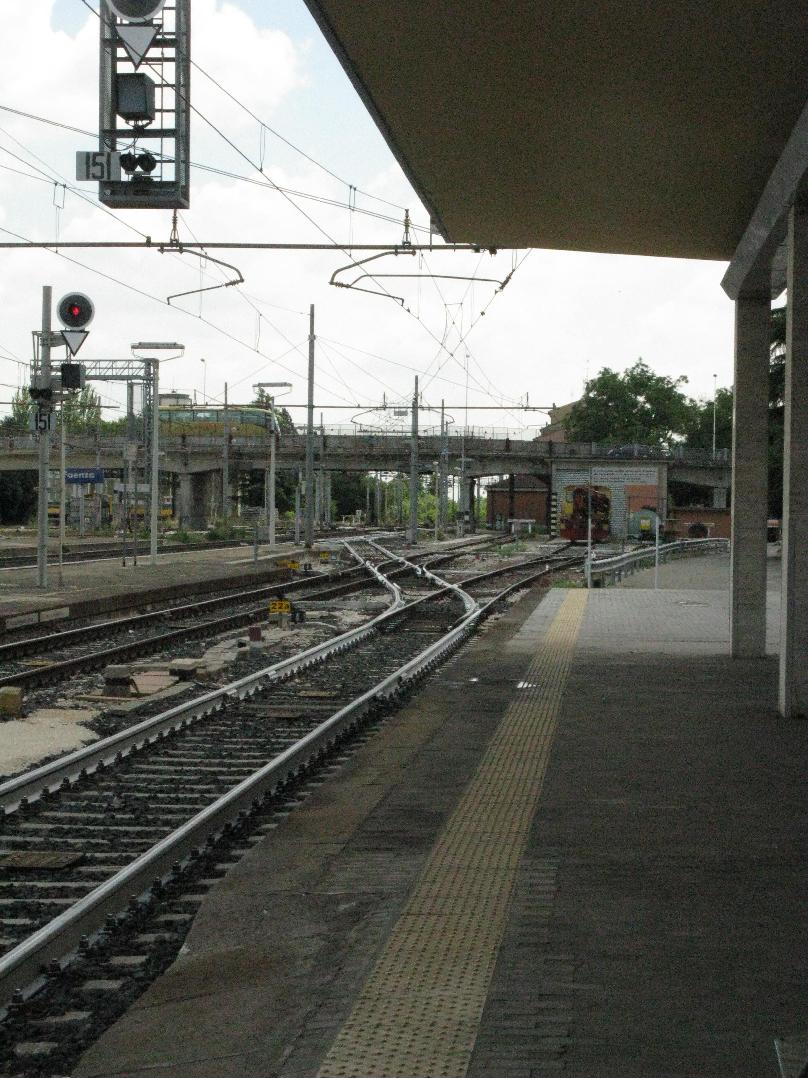

Nooo, siete fuori strada tutti !
Si tratta della linea bianca che negli ACEI indica il bloccamento degli itinerari.
Ecco un esempio :
Binari bianchi come itinerario a Faenza_IMG6676.JPG [ 159.61 KiB | Osservato 35655 volte ]
l' itinerario è stato bloccato, ma gli scambi non hanno ancora girato.
Stefano Minghetti
p.s. ovviamente stò scherzando
