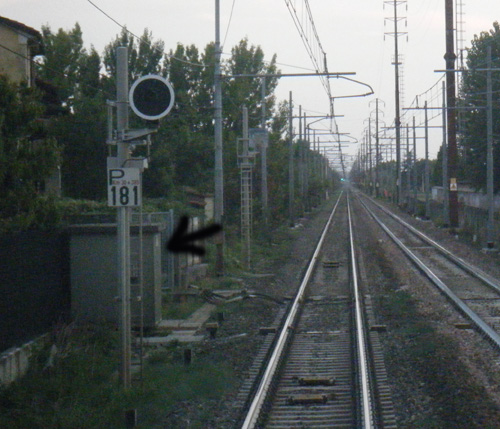

E una cabina di blocco automatico. Li dentro vi sono gli apparati elettrici che controllano la sezione di blocco e il segnale

Il colore è corretto. Al vero quei gabbiotti sono posti in prossimità dei segnali di blocco intermedi sulle linee con blocco automatico:
pba.jpg [ 131.8 KiB | Osservato 6670 volte ]
