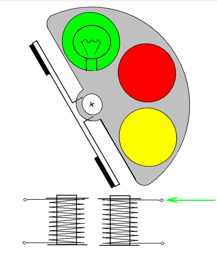

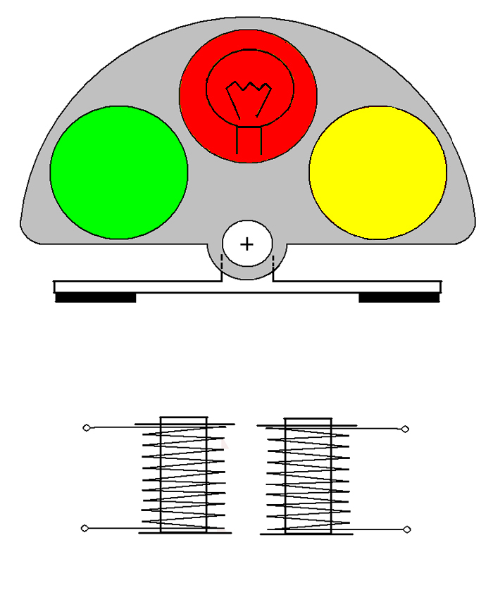

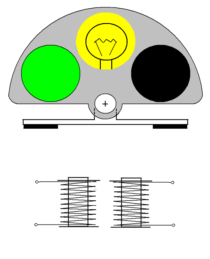

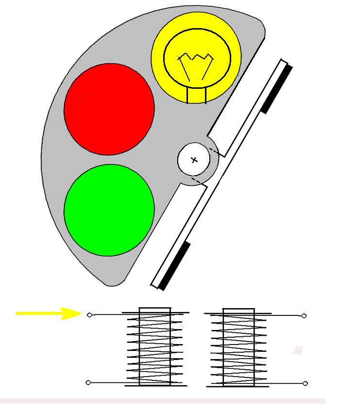

A completamento di quanto detto da vr80, inserisco i disegni che feci per far capire ad un amico come funziona un relè schermo.
Questo è l'aspetto del segnale a via impedita (rosso). Gli elettromagneti sono disalimentati e lo schermo resta in equilibrio al centro.
SEGNALE1.jpg [ 129.91 KiB | Osservato 16138 volte ]
In questo caso l'elettromagnete di destra viene alimentato, l'ancoretta viene attratta e il tutto ruota a destra dando la via libera (verde).

Quì, invece, viene alimentato l'elettromagnete di sinistra, l'ancoretta viene attratta e il tutto ruota a sinistra facendo apparire la segnalazione di rallentamento (giallo)

Quest'ultimo caso è valido per i segnali di solo avviso che normalmente risultano o spenti o che proiettano a riposo luce gialla, cambia solo la posizione dei filtri colorati.
SEGNALE4.jpg [ 108.09 KiB | Osservato 16138 volte ]
