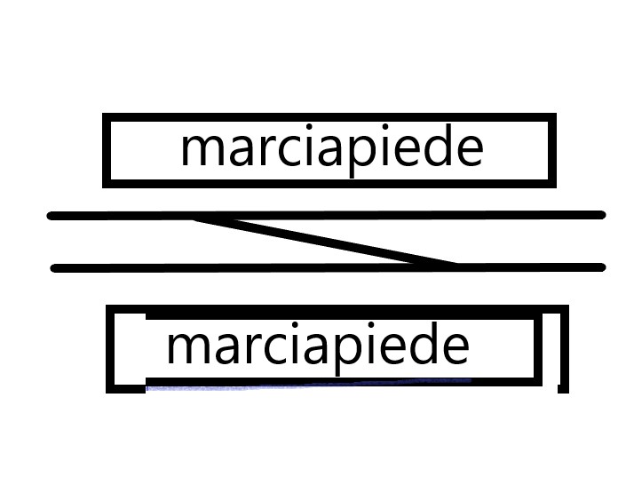

Un saluto a tutti. Vorrei sapere se avete notizia di stazioni con la presenza di deviatoi tra i marciapiedi?

Scusa, ma temo che tu e noi stiamo parlando due lingue diverse. Prova a mettere uno schizzo di cosa intendi.
io intendo una situazione del genere, uno scambio posizionato tra due marciapiedi di stazione

Come ti abbiamo già risposto, è una situazione abbastanza normale, anche se non frequente.

Mi avevi chiesto uno schizzo e ho inserito lo schizzo :D
