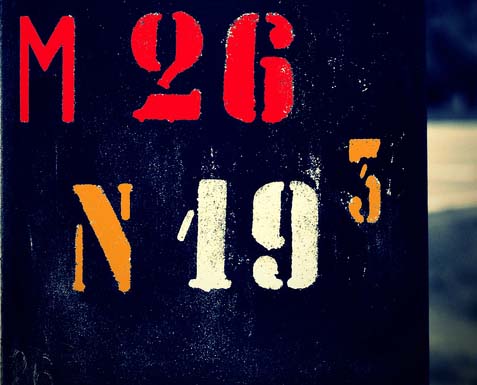

Salve, vorrei sapere il criterio con cui vengono numerati i pali. Grazie

M26 è il tipo di palo, e fin lì. La numerazione sotto boh.
Si fin lì ok. Guarderò in stazione un po di numeri e gli metterò a "pappagallo".
