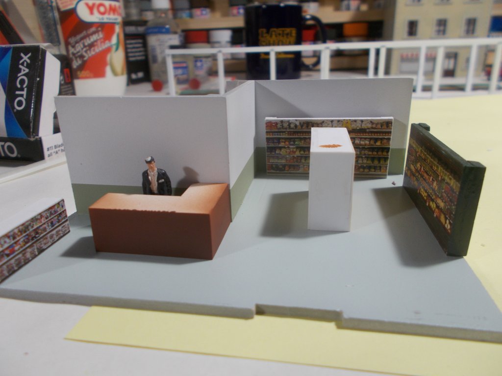

Questo è il work in progress dell'interno del negozio. Muri e pavimento sono di forex da 2mm, mentre l'arredamento è composto da una semplice struttura in plasticard o forex su cui sono state incollate con il vinavil opportune foto portate alle dimensioni necessarie. Una mano di trasparente opaco darà poi la sigillatura necessaria.

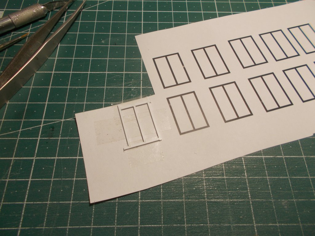

Altra cosa, per le persiane aperte.... sono ovviamente le finestre.... anche queste vanno autocostruite... ho quindi usato una tecnica che chiamo "autocostruzione aiutata dal computer". Ho tracciato con il computer il disegno della finestra, l'ho stampato e ho messo delle striscioline di biadesivo in alcuni punti. Poi ho appoggiato i listelli di plasticard da 1x1mm. Non c'è bisogno di indovinare più di tanto la lunghezza (a parte il frame centrale). Andando in sequenza, si può sbordare e rifilare poi. Una goccia di colla ultraliquida (tamiya extra thin cement, la classica tappo verde) nei punti di giunzione sigilla il tutto.

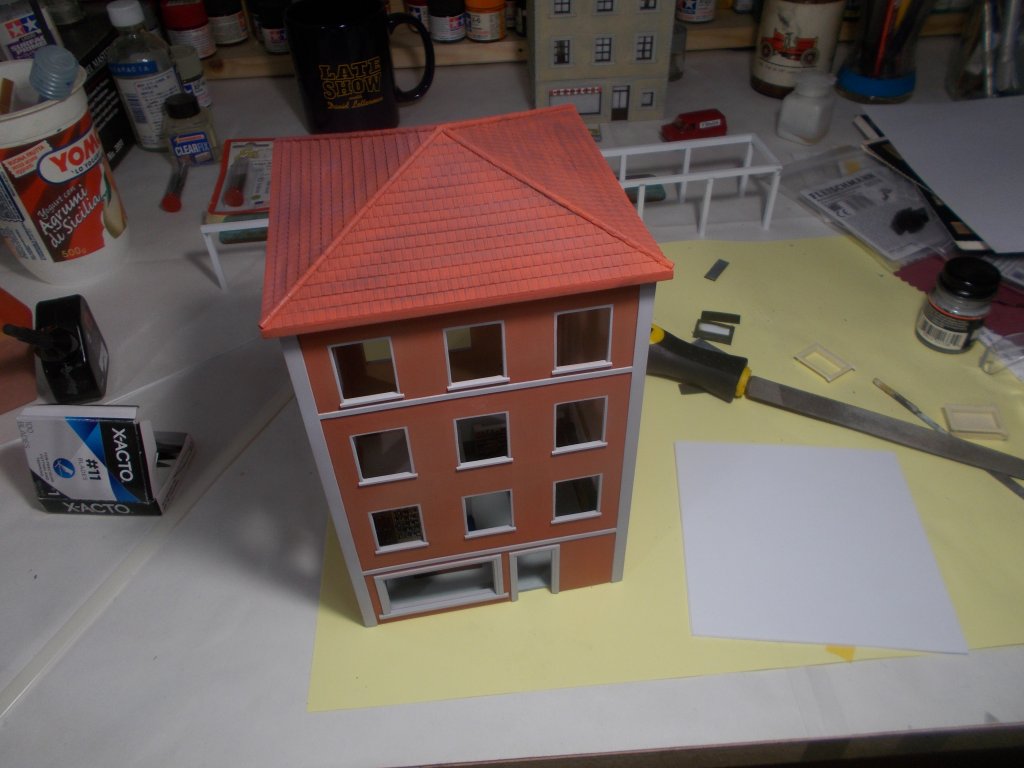

Dicevo del tetto..... ho deciso di fare qualcosa di nuovo... un tetto a 4 falde... inizialmente avevo pensato ad un tetto in coppi: avevo sperimentato una tecnica lunghina, ma efficace, per riprodurli... ma su consiglio di un amico ho optato invece per le tegole marsigliesi. Tecnica tra l'altro che mi servirà per un altro edificio che sto riproducendo che ha appunto questo tipo di copertura.
Le marsigliesi sono le classiche tegole a incastro molto usate in particolare dal secondo dopoguerra in poi. In pratica hanno una scanalatura che si sovrappone di fianco alle altre tegole e poi sopra ci va un'altra riga di tegole, generando un sistema "a scalini" con tutte le scanalature in cui l'acqua si incanala fino alle grondaie.... dopo un po' di esperimenti con vari materiali (plasticard, cartoncino ecc.) ho messo a punto una tecnica per riprodurre l'effetto senza diventare scemo più di quanto io sia già..... con semplice carta, visto che mi sembrava la più adatta a riprodurre lo spessore delle tegole.
Ho disegnato un "master" a computer con le singole tegole di 3x5 millimetri, compresa una fascia da un millimetro per la sovrapposizione delle righe di tegole successive. Ho anche tracciato due righe grigie all'interno di ogni tegola, a simulare le scanalature. Poi ho tagliato del nastro adesivo in striscioline larghe un millimetro e le ho piazzate sul disegno delle tegole. A simulare il bordo di incastro tra una tegola e l'altra.

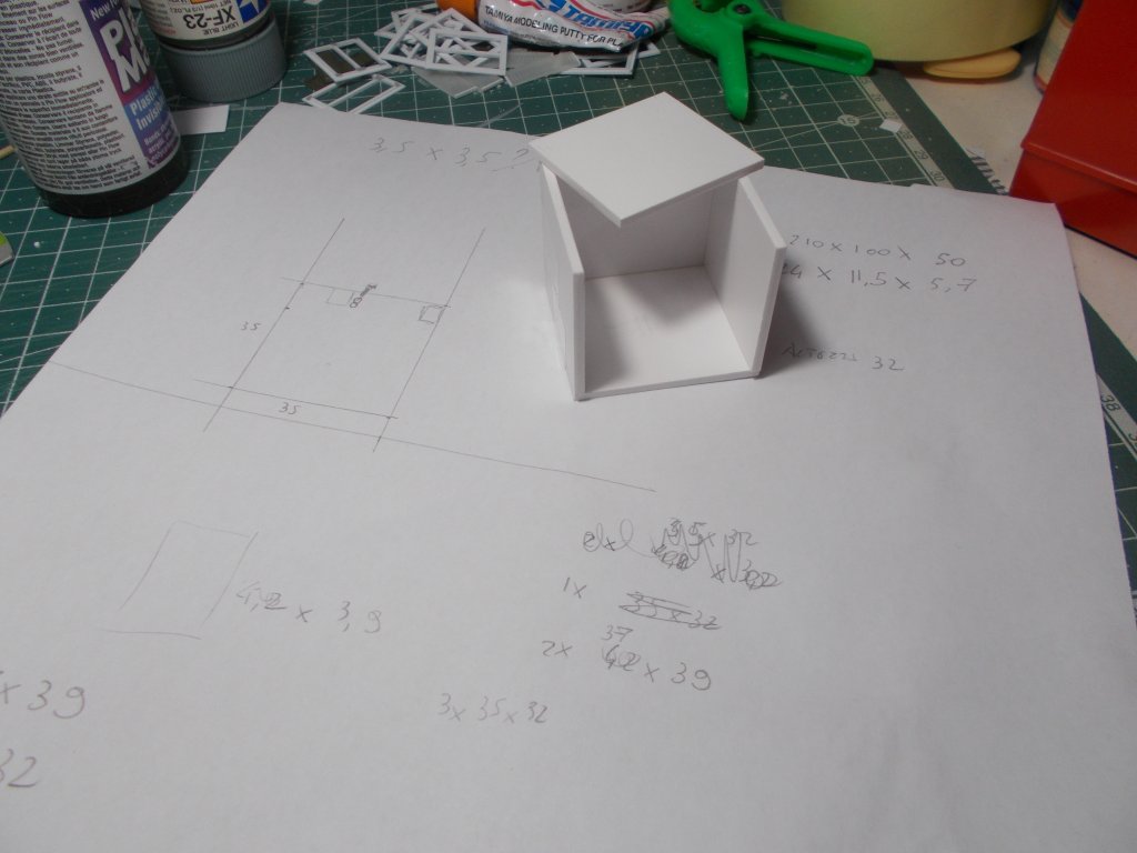

Comincio a prendere le mie misure e mi metto a costruire un cubicolo di forex da 2mm delle dimensioni giuste per riprodurre una stanza completa dietro una delle finestre aperte.

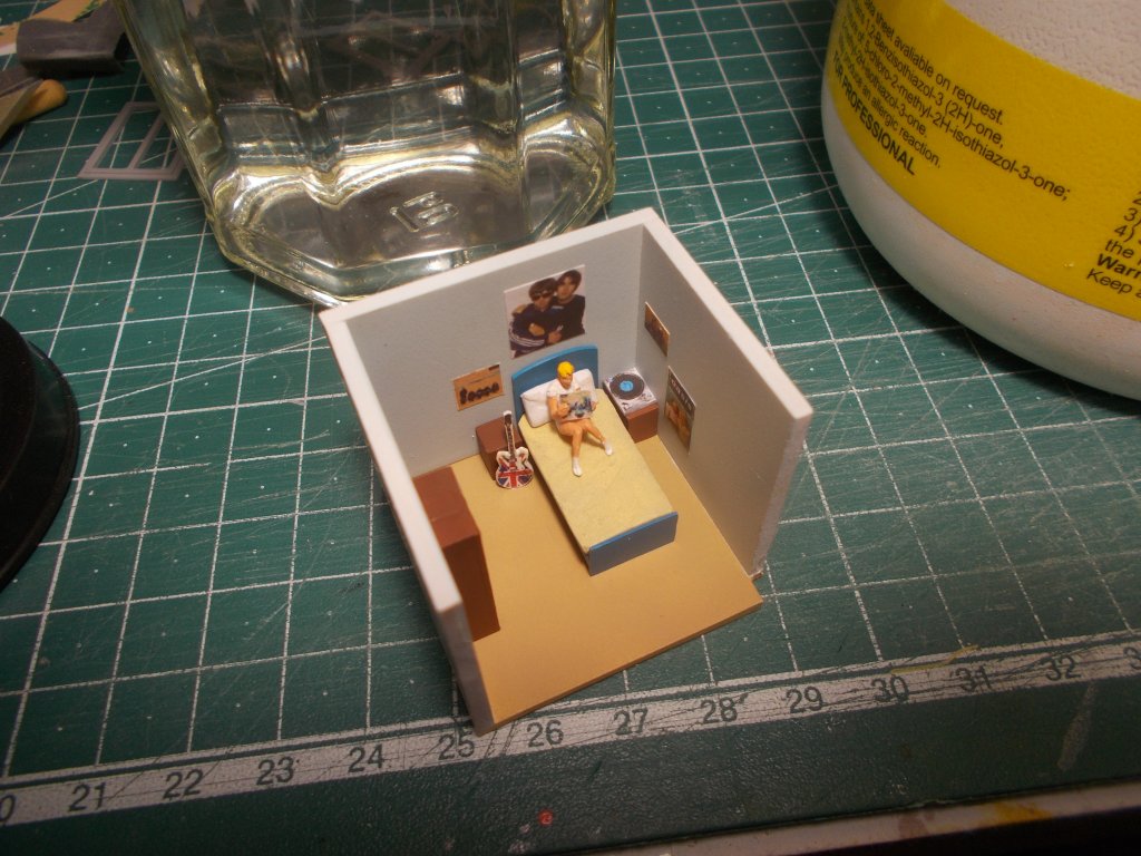

In realtà mi sono ispirato ad un poster piuttosto noto (beh, perlomeno per i fan degli Oasis) cercando di riprodurre una scena il più fedele possibile all'originale. Ho quindi aggiunto mobilio fatto con plasticard e forex e ho aggiunto i poster e gli altri dettagli di nuovo con carta stampata e incollata con il vinavil. In altre occasioni, avrei potuto stampare direttamente su un foglio decal, ma visto che il tutto poi rimaneva dietro ad una finestra, era una complicazione non necessaria.... bastava la semplice carta.... anche questa volta ovviamente sigillata poi al suo posto con un mano di trasparente opaco. Ho dovuto penare un po' per realizzare la ragazza (il busto è di un figurino, le braccia di un altro... con vari interventi di microchirurgia per darle la giusta posa).

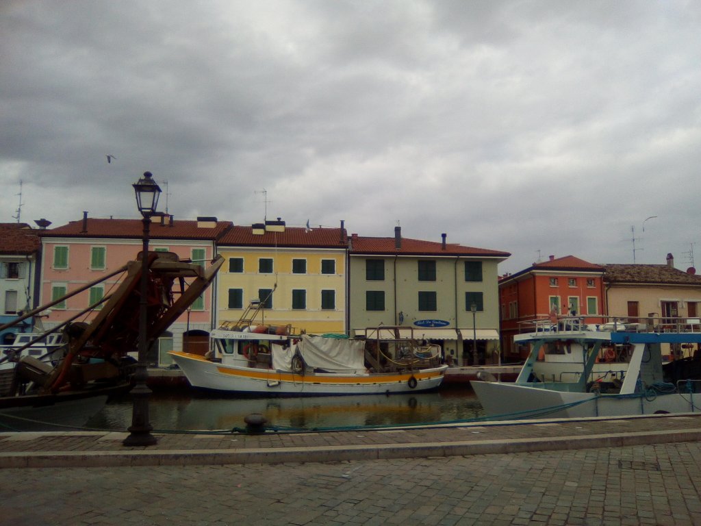

Non direi proprio. In realtà sono larghe circa 1,40 metri in scala. Cioè un po' più del normale, ma neanche tanto. Le finestre non sono tutte uguali, a maggior ragione su edifici un po' datati.... comunque de gustibus....
giuliano.jpg [ 114.3 KiB | Osservato 5598 volte ]
