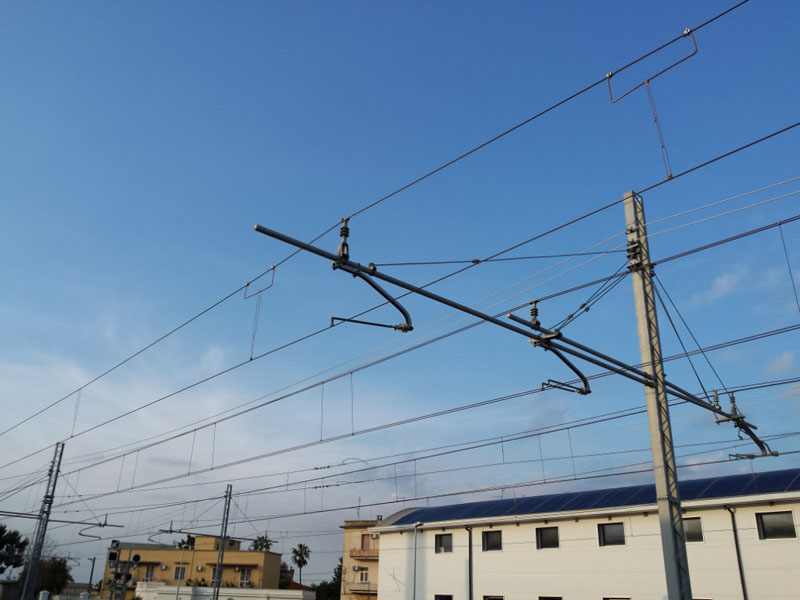

In questa foto si notano due tipo di sospensione: una con singolo tirante di poligonazione e l'altra con doppio tirante.
B70126_lineaAerea_01.jpg [ 100.37 KiB | Osservato 7851 volte ]

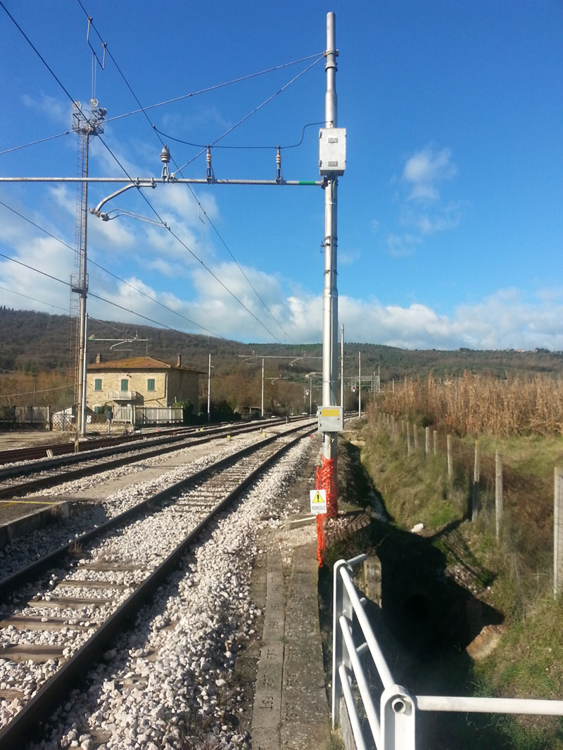

in questa doppio tirante e filo singolo, foto scattata presso la stazione di Magione lo scorso anno, qui si trovano quasi tutti i tipi di sospensione usati negli anni. Quella della foto è pre-1970, con isolatore trasversale.
B70126_lineaAerea_02.jpg [ 233.38 KiB | Osservato 7851 volte ]
Oserei dire che può coesistere tutto e di più, quindi il problema del doppio conduttore è un non-problema.
Dal punto di vista realizzativo metterlo doppio complica il lavoro, per di più, se non si utilizza un filo molto sottile si può perdere l'effetto della "finezza" della catenaria.

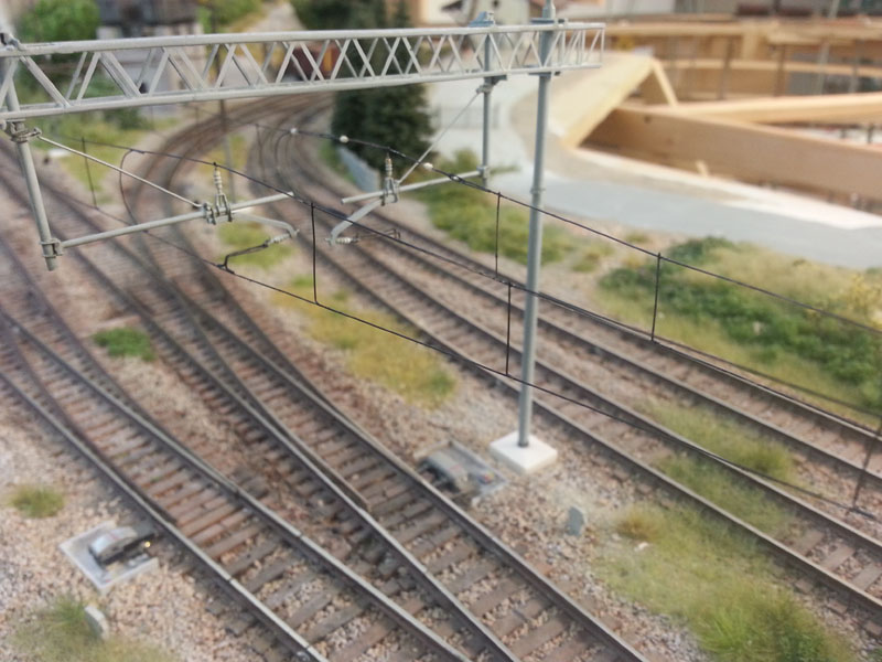

Personalmente sul mio plastico ho adottato solo doppi tiranti, scelta dettata dall'esigenza di irrobustire la sospensione perchè direttamente sollecitata dalla tensione del filo. Questo è in bronzo fosforoso da 0,3 ed è realmente tesato. il doppio tirante mi garantisce maggior sicurezza.
qui sotto un esempio
B70126.jpg [ 132.85 KiB | Osservato 7851 volte ]

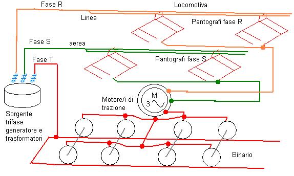

dove pensiamo ad un filo, ce ne possono anche essere due vicini, che portano la stessa polarità o la stessa fase. In uno schema elettrico questi due vengono considerati come uno solo.
Con la linea di contatto avviene proprio questo : due fili al posto di uno.
Ha due vantaggi :
- raddoppia la sezione di rame, quindi può portare più corrente
- aumenta la superficie di contatto col pantografo
Per esempio, un sistema trifase a doppio filo, può essere sintetizzato così :
Sistema trifase - 2.JPG [ 39.38 KiB | Osservato 7783 volte ]
si vede il collegamento dei due pantografi per fase.

Già, ma volevo non complicare ulteriormente le cose.
Però è anche vero che il mio disegno coi soli striscianti e fili, potrebbe non essere chiaro.
I mezzi trifase dovevano avere sempre in presa sia il pantografo anteriore, sia quello posteriore.
Per questo motivo nel primo disegno ho rappresentato il trifase con due striscianti per fase.
Non avevo disegnato i pantografi per non complicare il disegno.
La linea aerea trifase assomiglia ai binari. Due fili la linea aerea e due rotaie il binario.
Negli scambi, due rotaie si incrociano. Anche nella linea aerea due fili si incrociano.
Ovviamente i fili che si incrociano non possono toccarsi, anzi, necessitano di decine decimetri di distanza. Quindi vanno interrotti un po' prima del punto di incrocio.
Ma, meccanicamente, non si può interrompere il filo, pena la distruzione dei pantografi.
La soluzione stà nel mettere un filo neutro, cioè non collegato a nessuna fase, su cui strisciano i pantografi, pur non prendendo corrente.
Tale filo è presente per una certa lunghezza sopra il cuore dello scambio.
Meccanicamente funziona, ma per una decina di metri una delle fasi non sarebbe alimentata, con conseguente colpo di corrente monofase ai motori e grave sollecitazione ad essi.
Per evitare questo era obbligatorio tenere SEMPRE entrambi i pantografi in presa. Se non captava uno, captava l' altro.

Guarda Taurus che ci sono cose che a prima vista sembrano complicate, ma esaminandole con attenzione, non lo sono poi così tanto.
Quindi, per prima cosa, prendi l' esafase e rimettilo nella sua scatola. Questa volta non ci serve. Stiamo sul trifase (ma all' ITI hai fatto elettronica o elettrotecnica ?).
Poi ...
Hai presente una strada ? Bene. Una corsia per andare ed una per tornare. Chiaro no ?
Poi la superstrada, due corsie per andare e due per tornare. Anche questo è chiaro no ?
Bene, due fili in parallelo sono per la corrente come le due corsie della superstrada.
Le due corsie portano lo stesso traffico, dividendoselo.
I due fili portano la stessa corrente, dividendosela.
Se guardi lo schema, tutti i fili arancione portano la stessa corrente.
I fili verdi ne portano un' altra.
Le rotaie un' altra ancora.
Ogni pantografo tocca due fili, ma essi sono della stessa corrente.
I due pantografi sullo stesso filo, anche se sono uno dopo l' altro, sono come i fili.
Sono in parallelo ed assieme portano la stessa corrente, dividendosela da buoni amici, senza litigare.

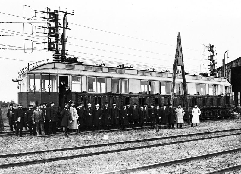

Oh, Taurus, e qua?
3 fili, 6 pantografi, due rotaie....robe de pisarse indosso! Qua ti serve la tachipirina!
C__Data_Users_DefApps_AppData_INTERNETEXPLORER_Temp_Saved Images_STES_Siemens_triebwagen.jpg
C__Data_Users_DefApps_AppData_INTERNETEXPLORER_Temp_Saved Images_STES_Siemens_triebwagen.jpg [ 133.94 KiB | Osservato 7521 volte ]

C'è scritto in didascalia, quella è la Siemens, la presa di corrente ad albero era di quella (quelle piastre corrugate o alettate coprivano e contemporaneamente raffreddavano il reostato. Il record di 203 km/h nel 1903 fu fatto però dalla similare AEG con le prese della Siemens. A quel tempo fu il più veloce veicolo al mondo.
Due curiosità sulla linea: fu scelta quella disposizione per aver un maggior equilibrio (la linea era alimentata autonomamente) sulle prese alle velocità previste e, per facilitare l'avviamento, grazie al fatto di avere un solo veicolo alla volta in moto, la frequenza veniva abbassata in centrale alla partenza e poi alzata a quella nominale per ottenere le velocità previste. Da quanto ho capito, le prese erano girevoli per passare da un binario ad uno adiacente (circa come si fa con le terze rotaie in taluni casi), dove erano disposte dalla parte opposta, si vede il palo ad A di amarro.
I due personaggi sulla destra sembrano avere una divisa, si vedono gli stivaloni da ufficiale: nulla di strano, la linea delle prove (Marienfelde-Zossen, presso Berlino) apparteneva all'Esercito.
