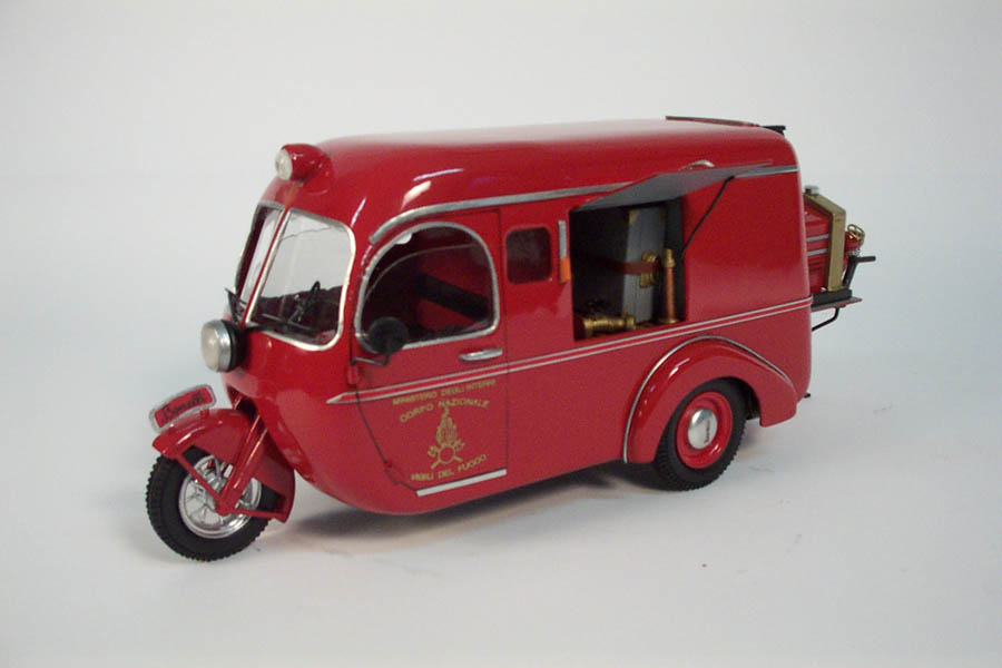

Diversi costruttori di motociclette producevano motocarri già a partire dagli anni trenta (https://it.wikipedia.org/wiki/Motocarro)
alcuni poi erano specializzati in allestimenti particolari
