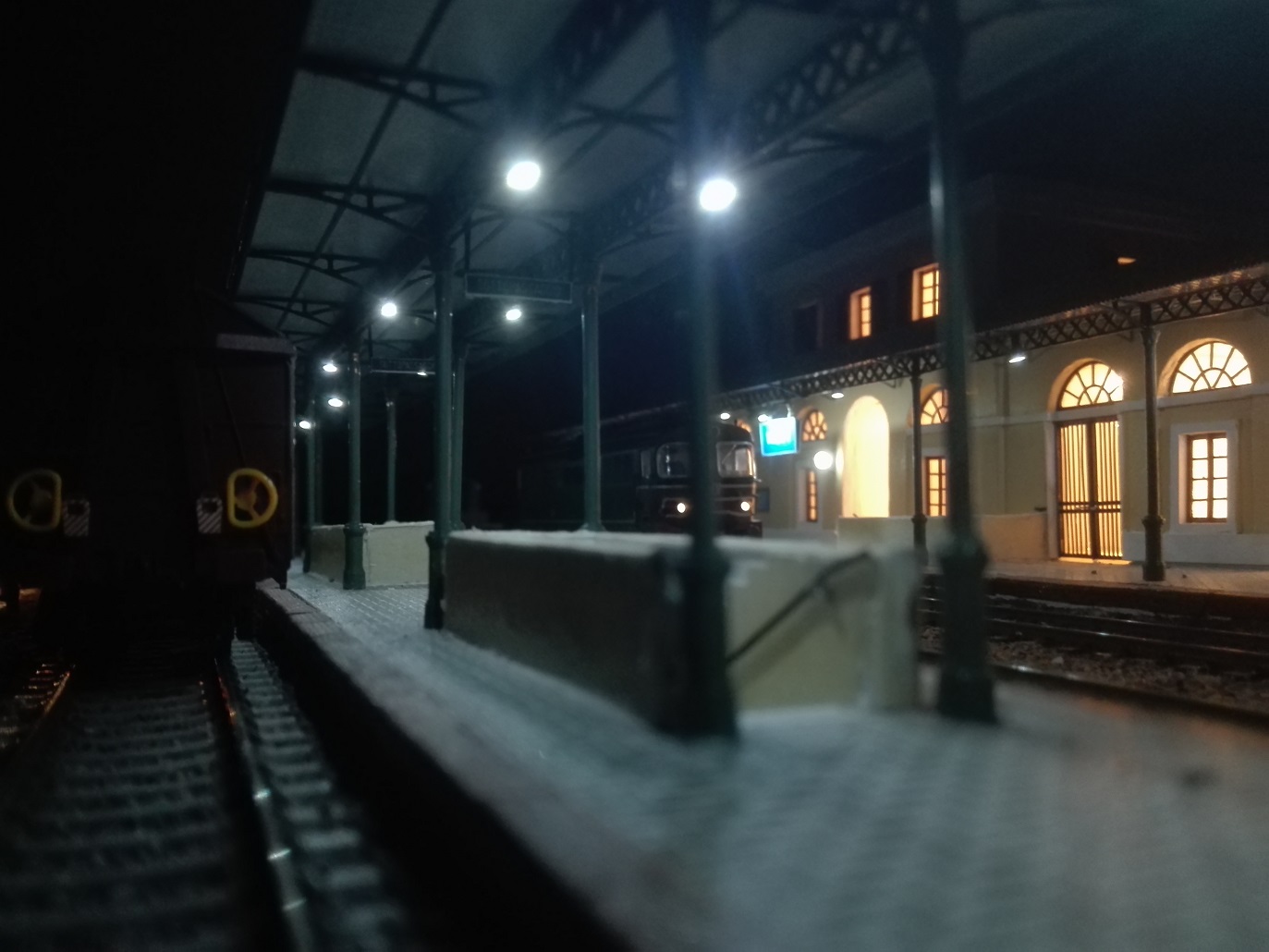

Ciao Filippo, ti ringrazio. Sotto la pensilina ho usato 6 led smd 4014 luce bianca 6500K in serie con una resistenza di 15kohm, ma l'ideale sarebbe 13/12k secondo me, infatti conto di ridurla per aumentare un pò la luminosità

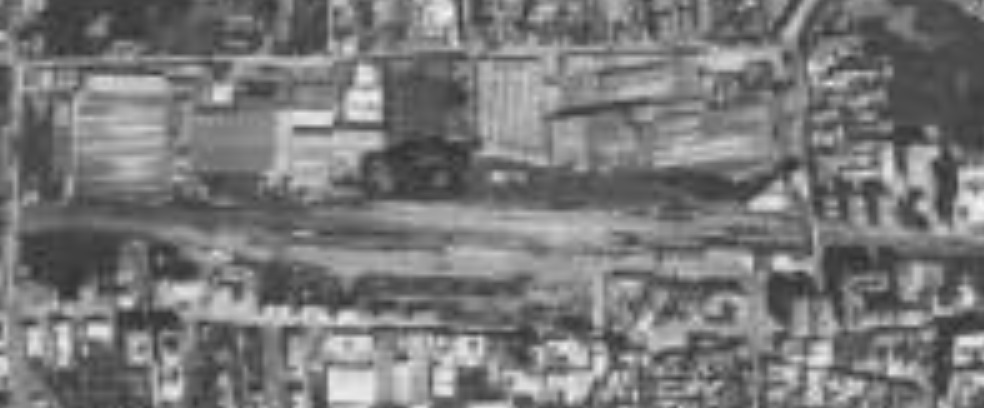

Sto guardando le foto aeree del 1988: credo proprio che a Nocera Inferiore non fosse prevista rimessa, non si notano tracce nemmeno in quell'epoca.
In una foto aerea del 1970 potrebbe essere ritratto qualcosa:
nocera.jpg [ 78.05 KiB | Osservato 7123 volte ]
http://intelspeedcontest2006.tiscali.it ... ?gid=78211
Lo screenshot è preso dal provino visibile al link sopra. Ovviamente la risoluzione è quella che è.

Ciao Bomby, grazie per l'interessamento. Dal progetto per l'ampliamento del 1881 di cui ho allegato la planimetria si può notare una rimessa per 3 locomotive. La ragion d'esistere di questa rimessa dovrebbe essere data dal fatto che le pendenze da Nocera a Salerno erano così ripide da richiedere una spinta in coda e quindi la rimessa delle locomotive a Nocera. Tant'è vero che la PG aveva la funzione di invertire la marcia della loco adetta a tale spinta (gr895 in particolare secondo alcune mie ricerche). Probabilmente in tempi più recenti si sarà optato per lo stazionamento presso il deposito di Salerno e poi il rimando di mattina presto a Nocera. La spinta in coda è una pratica rimasta viva qui sicuramente fino agli anni 70. Rimanendo in ambito modellistico io ho rinunciato a voler riprodurre rigorosamente un contesto, ma ho inserito elementi diversi anche in funzione di una certa "giocabilità" del plastico. Posso assicurare che una rimessa così, a Nocera non sia mai esistita in quanto essa è frutto della mia inventiva, ma non posso affermare che una rimessa a Nocera non ci sia mai stata.
