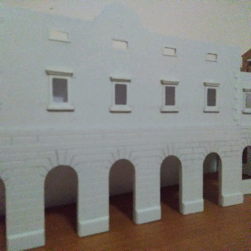

Ciao Giunico57, io personalmente preferisco il forex.. si lavora bene, puoi inciderlo , limarlo insomma si lavora che è un piacere .. ti mostro quello che sto realizzando per la mia stazione
P_20190109_192306.jpg [ 46.88 KiB | Osservato 5231 volte ]

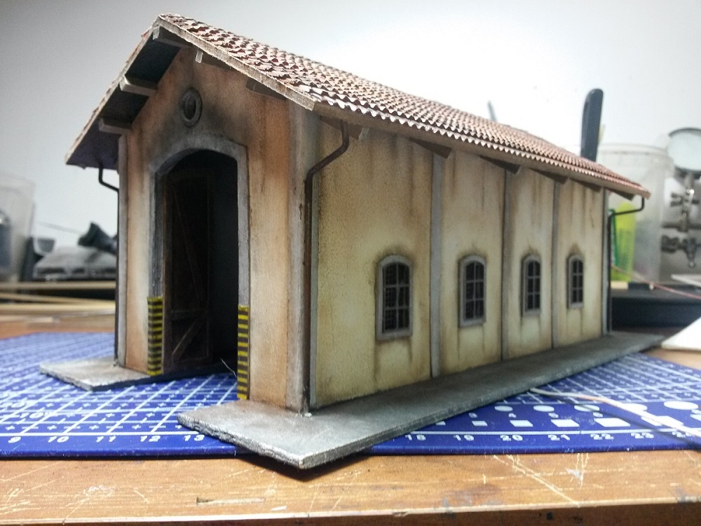

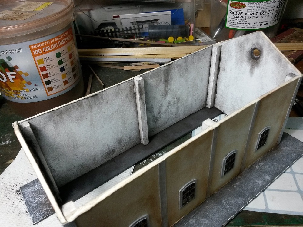

Ciao personalmente da tempo uso il cartoncino pressato nei fogli da 5mm,(reperibile nelle cartolerie ad un prezzo bassissimo) lo trovo un materiale versatile facilmente lavorabile , internamente uso dei listelli in legno per irrobustire la struttura.
Ho realizzato tanti edifici e gli stessi non hanno subito alcuna variazione nel tempo.
Ti allego due foto di un deposito ad uno stallo esternamente ed in fase di costruzione
Filippo
20161215_100024.jpg [ 236.15 KiB | Osservato 5180 volte ]
20161213_010941.jpg [ 292.88 KiB | Osservato 5180 volte ]
