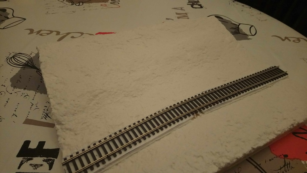

Sono quindi partito con il posare il binario su uno strato denso di polistirolo (non chiedetemi il nome perché non lo son :lol: ) dallo spessore di 2mm. Ho quindi sagomato ed incollato degli spessori di polistirolo (quello che "fa" la neve) dando poi a quest'ultimi un profilo dolce mediante filo a caldo.
Diorama-min.JPG [ 154.42 KiB | Osservato 4307 volte ]
Successivamente ho provveduto ad utilizzare una pasta, indicata nel video del collega australiano, che mi ha permesso di modellare con facilità il pendio ed il terreno circostante il binario: lo sculptamold. Questa pasta si ottiene in brevissimo tempo, mischiando la polvere all'acqua, divenendo facile da modellare e da stendere.

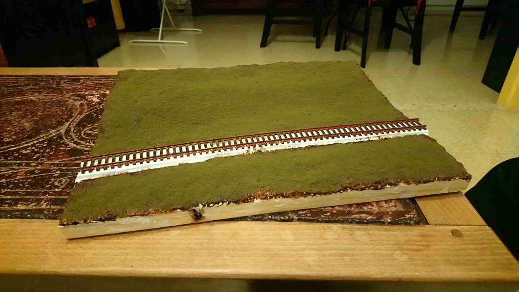

Ho quindi passato una dapprima una mano di fondo color marrone sulla quale poi, una volta asciutta, ho sparso del turf della woodland scenics molto fine ad imitazione del terreno. Successivamente ho provveduto a stendere un ulteriore strato di turf, questa volta però, ad imitazione di un manto erboso di base. Nel frattempo ho invecchiato le rotaie mediante terra di siena bruciata data a pennello.
Diorama(3)-min.JPG [ 196.05 KiB | Osservato 4307 volte ]

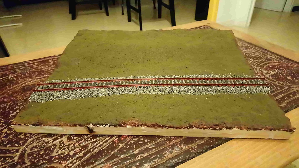

Ho steso poi la massicciata, lasciandola asciugare una notte.

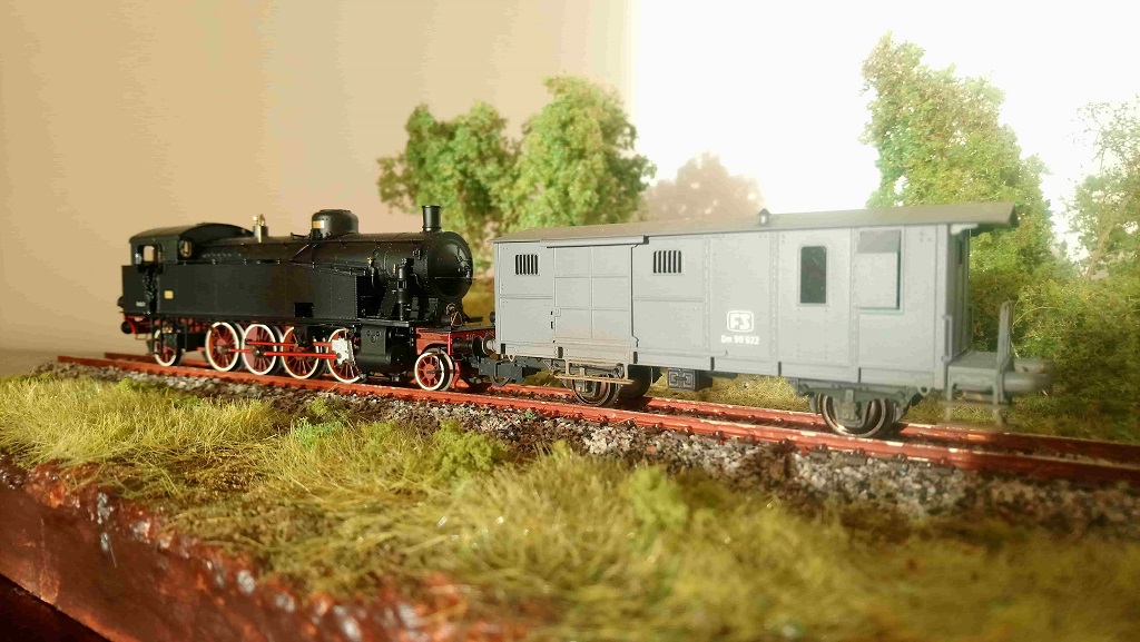

A questo punto ho provveduto a spargere l'erba finta noch, mediante un applicatore elettrostatico costruito da me, e a piazzare la media ed alta vegetazione con la famosa teloxis aristata. Teloxis che è stata dapprima cosparsa di foliage noch di diverso colore e dimensione, ad imitazione dei cespugli e delle chiome degli alberi.
Diorama(5)-min.JPG [ 197.85 KiB | Osservato 4307 volte ]
Tutti i passaggi elencati sono stati eseguiti prendendo più o meno spunto dal citato collega australiano. Ho trovato molto utile la pasta che mi ha permesso con facilità di modellare il terreno senza troppi patemi d'animo.
Voi cosa dite, consigli suggerimenti?

Sculptamold, pasta per modellare in polvere, a base di...carta, si scioglie in acqua, rimane modellabile per un tempo abbastanza lungo, si lavora a mani nude bagnate in acqua, interessante
per modellare il terreno, essendo di origine americana è un po' cara, la vendono in sacchetti da 1,3 kg. Luke Towan, noto modellista australiano con un canale youtube ed oltre 600.000 iscritti ne fa
largo uso per i sui deliziosi diorami.

Diorama(6).jpeg [ 291.15 KiB | Osservato 4001 volte ]
Grazie ancora a tutti.
