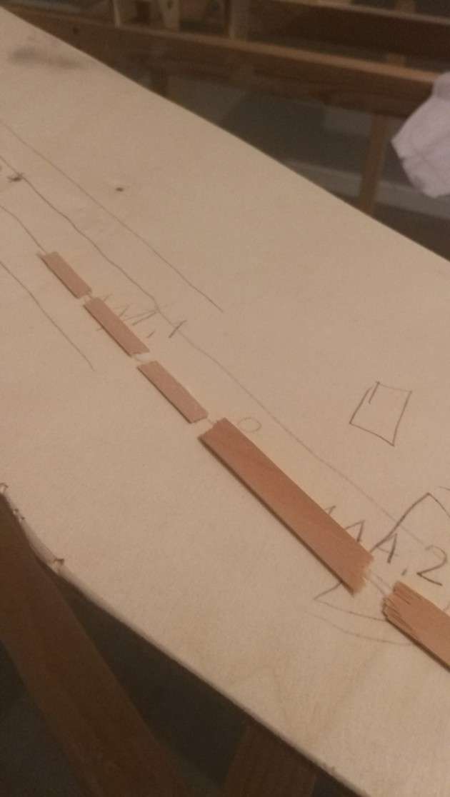

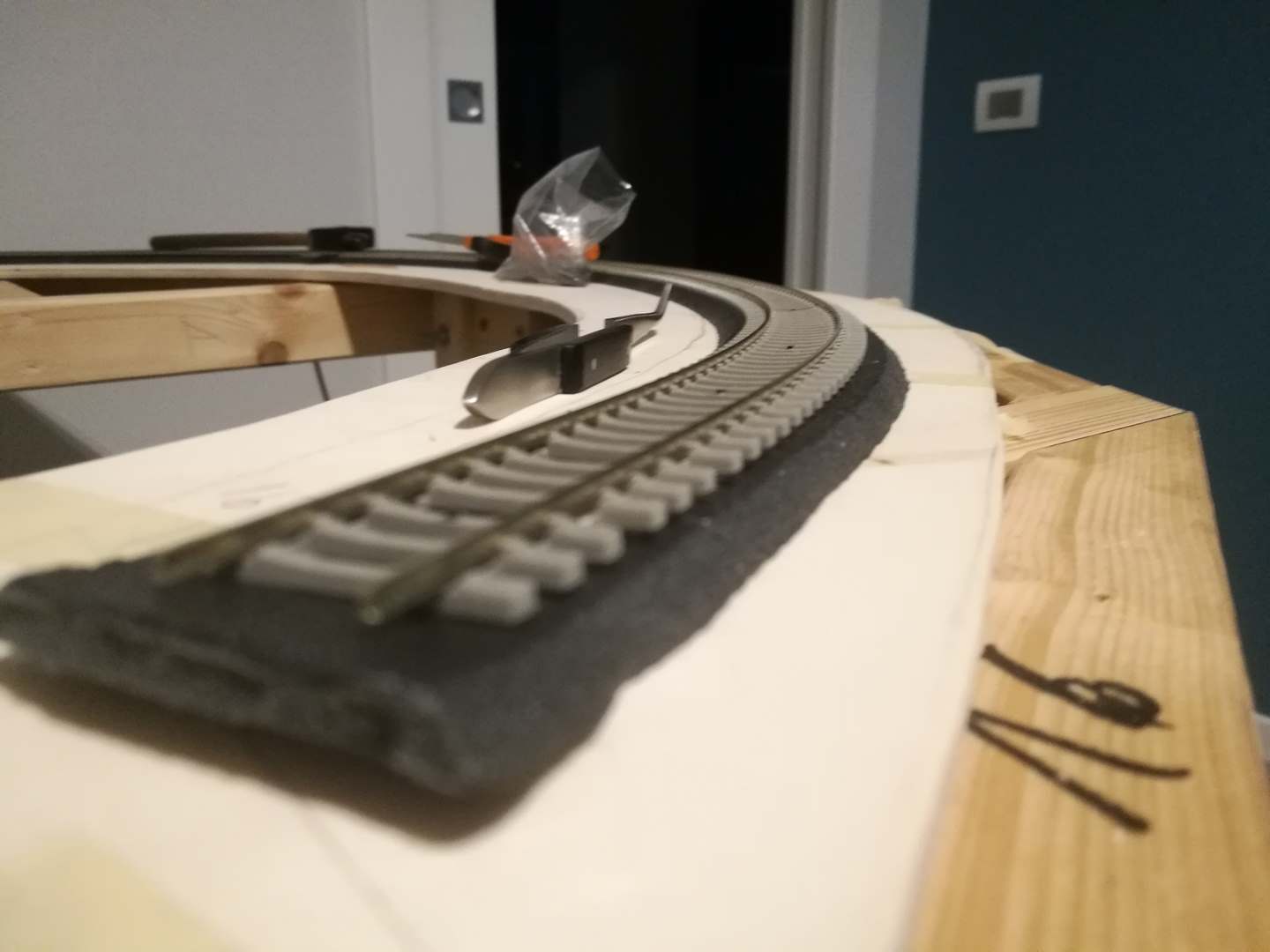

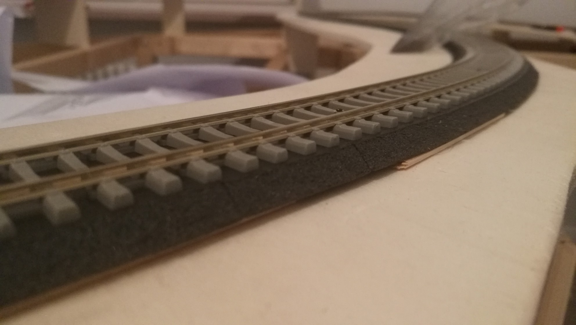

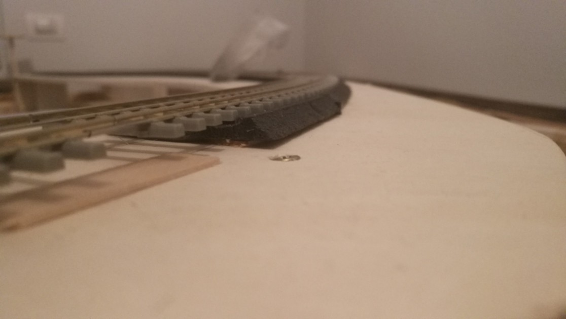

Invio le foto di alcuni particolari della posa del binario e dei listelli che ho utilizzato per l'inclinazione.
Da mezzo millimetro e 1 millimetro.

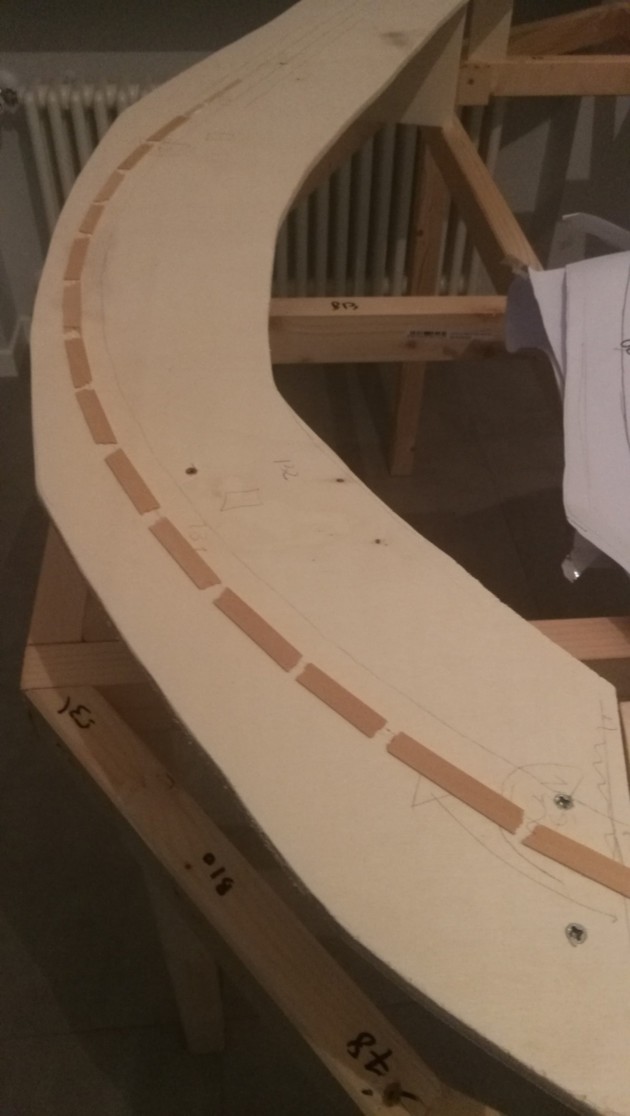

Un saluto a tutti, ho voluto variare la tecnica di posa utilizzata fin'ora e ho provato a posare il binario posizionando i listelli di legno per l'inclinazione tra il binario e la striscia di materiale sintetico woodland.
Non sono convinto di questa posa perchè sembra che il listello di legno affonda nella striscia di materiale.
Qualcuno ha qualche consiglio da darmi?
