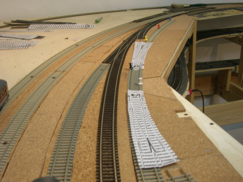

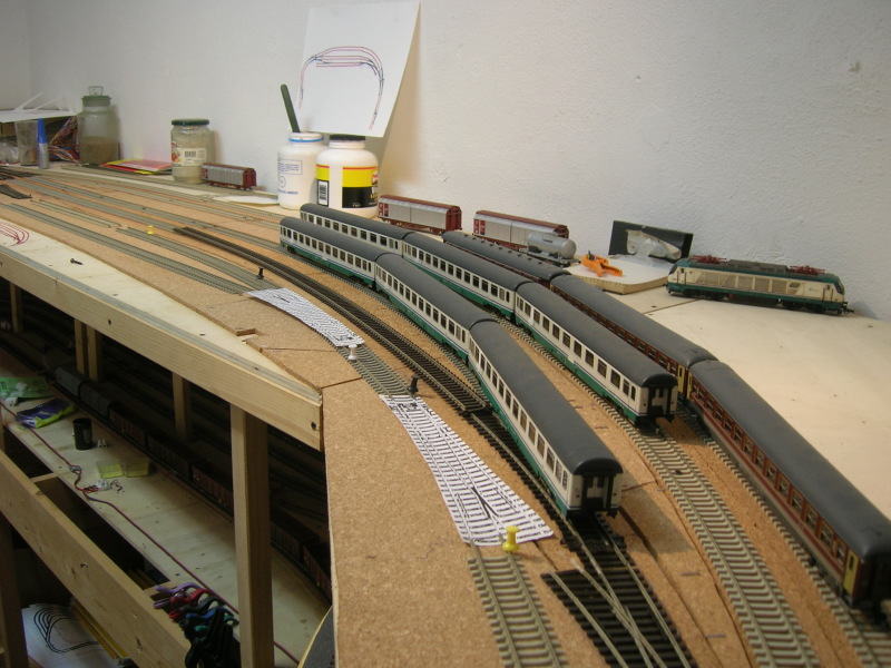

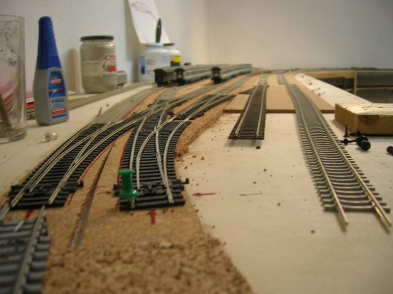

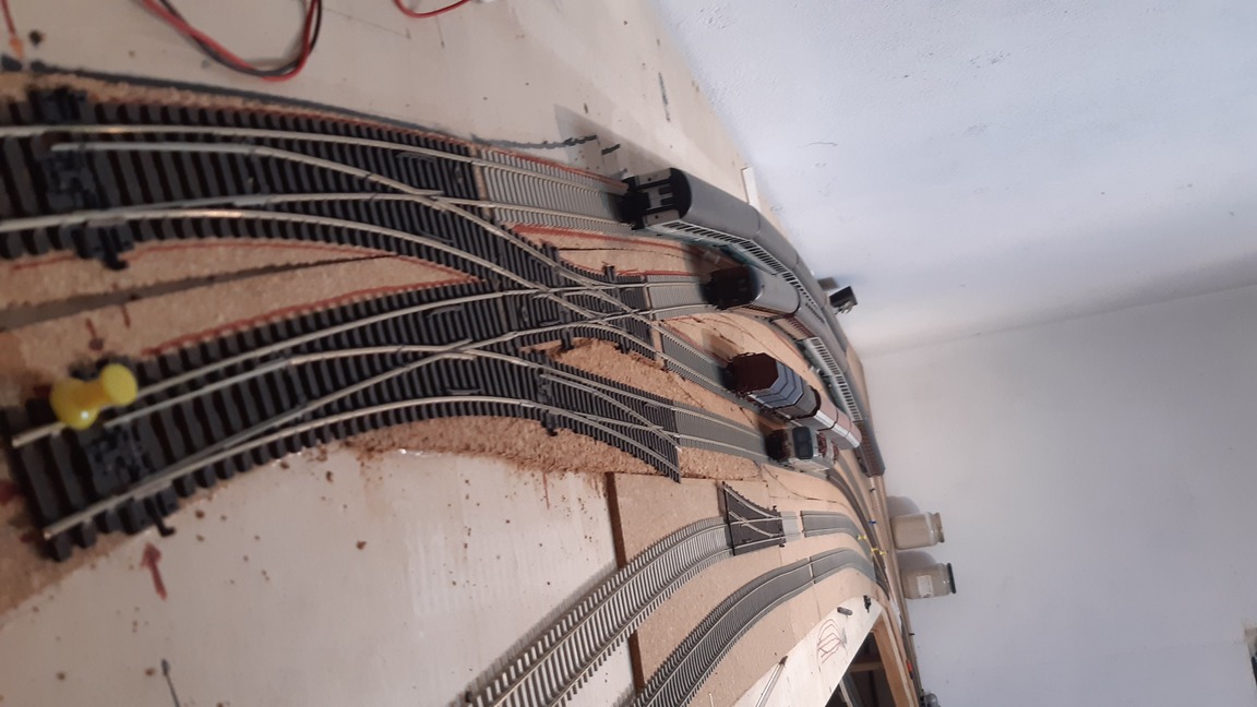

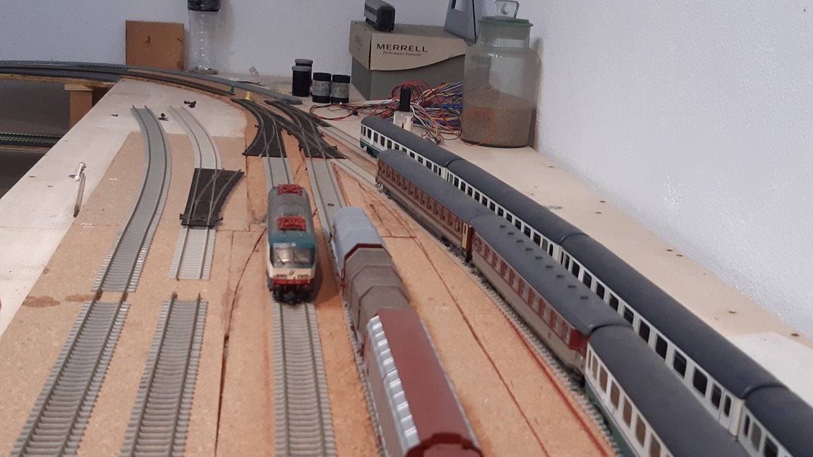

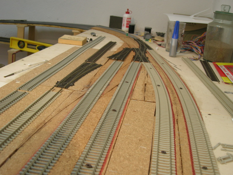

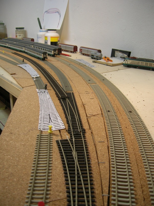

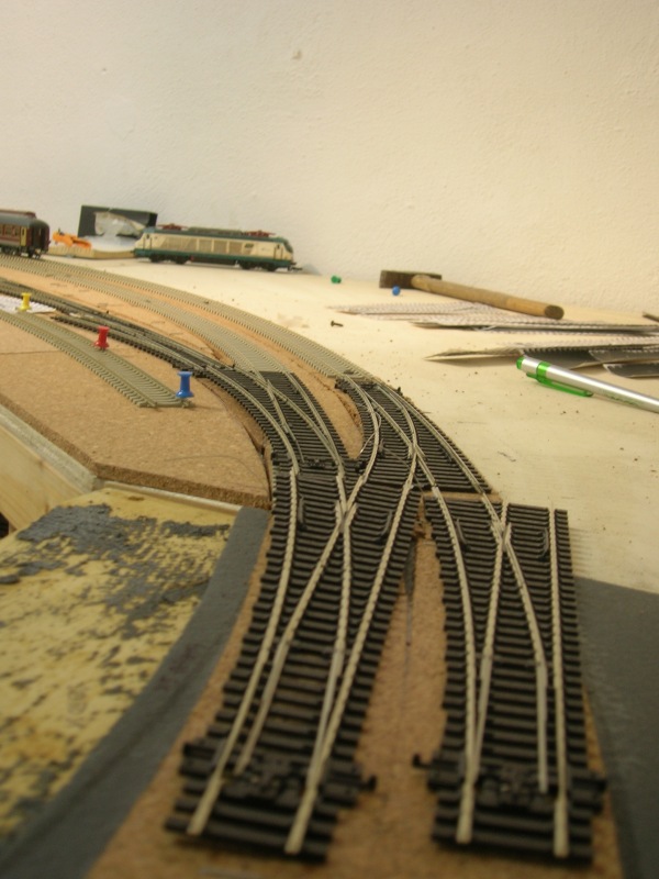

A rilento proseguo con i lavori.
Acquistati quasi tutti gli scambi e alcuni flessibili peco, dalla teoria sono passato ai fatti modificando ancora quello che credevo ormai definitivo.
La geometria degli scambi peco e la mia necessità primaria di fare il piano stazione più lungo possibile, e perciò in curva cercando di mantenere raggi visivamente accettabili, ha comportato alcune alcune modifiche aventi il fine sia di migliorare "l'operatività" sia di cercare di evitare per quanto possibili errori macroscopici di "tecnica ferroviaria".
Diciamo che se ancora presenti errori di "tracciato" purtroppo non posso evitarli. L'unico modo sarebbe autocostruirsi gli scambi...ma non ci penso minimamente. ;-)
La difficoltà di una stazione in curva sta nel posizionare al decimo di millimetro scambi e flessibili.
Posati i binari, ma soprattutto gli scambi, segnerò sul piano la posizione. Dopodichè dovranno essere fatti i fori per i motori sottoplancia e riposizionare i tutto con solita colla vinilica. Qua, ogni frazione di millimetro in più o in meno nel riposizionamento, sballerà tutto... Per cui dovrò sudare parecchio...

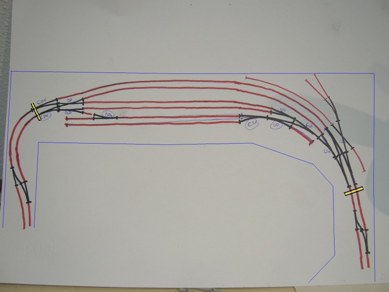

3) In attesa di fornire un disegno più appropriato, chi mi da una mano per il posizionamento dei semafori??? :-D

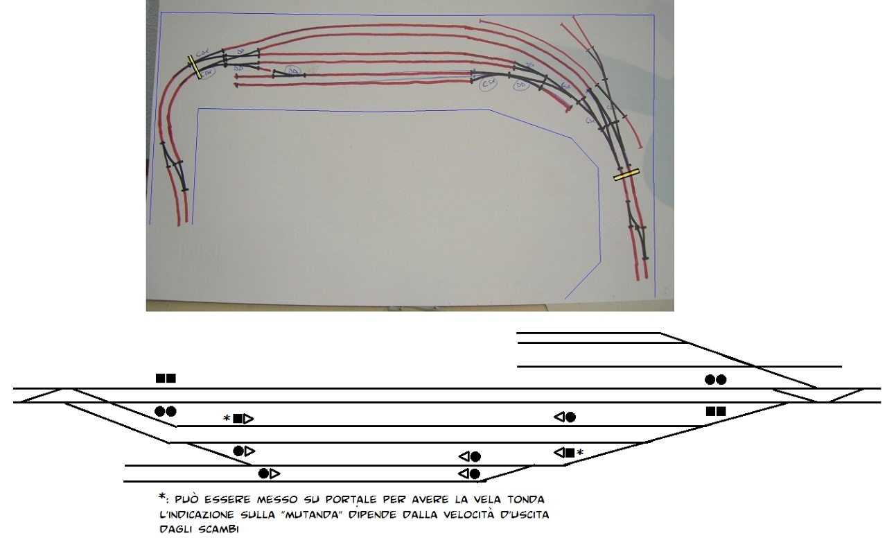

Io fare una cosa del genere:
1 (1).jpg [ 151.17 KiB | Osservato 8579 volte ]
Non ho indicato protezione ed avviso, ma penso che non servano. Nel caso, dipende: direi 2 vele avviso e 2 o 3 vele protezione (dipende dalle velocità che pensi possano consentire gli scambi, guarda su segnali.it, non vorrei scrivere cacchiate :mrgreen: ).
I segnali che sono a vela quadra e segnati con l'asterisco, se vengono messi su portale (e quindi la luce viene posta a sinistra del binario), assumono la vela tonda. I segnali a vela quadra a 2 vele devono rimanere così in quanto posti sul binario di corsa, lato illegale e, per regolamento devono essere a vela quadra (se un treno, su linea banalizzata, percorre il binario "illegale", si trova i segnali sempre a destra).
Alex (Corsico), confermi?
Altrimenti puoi usare il mio segnalamento... (vedi idee & fantasia) :mrgreen: è perfettibile, ma sarebbe simpatico (offro $$$$$$ $€ £o insta££i!)!
Non è che la scelta tra la protezione a 2 o 3 luci dipende dalle velocità ma dalla possibilità di fare itinerari in doppia deviata. Con 2 vele non la puoi fare secondo le normative attuali ma se l'impianto lo ambienti decenni or sono anche il segnalamento incompleto è accettabile.

Sì, ecco, intendevo dire quello, mi son spiegato male...

Premesso che non conosco il regolamento sui segnali...al massimo qualcosa sui segnali semplici ad una o due vele...ma comunque nulla su deviate e itinerari....illuminatemi su cosa dovrei installare...:-D Ovviamente il minimo indispensabile.
Sicuramente vorrei poter installare almeno 2 o 3 segnali a portale di www.fermodellismo.it...;-)
 Oggetto del messaggio: Re: PLASTICO: Il mio plastico ligure
MessaggioInviato: giovedì 31 gennaio 2013, 17:37
Intanto, se non pensi di riuscire a posizionare avviso e protezione, sei già a posto così, come ti ho mostrato nello schema.
In situazioni standard*, i segnali di partenza ad 1 vela possono mostrare 2 aspetti: R (rosso) o V (verde), mentre quelli a 2 vele, R, V, G (giallo) ogni vela, con le combinazioni che variano a seconda di ciò che vuoi segnalare (guarda il sito segnali.it, è di sicuro più preciso di me).
*situazioni standard: no segnali di partenza accoppiati con avvisi, no diramazioni in piena linea, ecc. Insomma, la situazione di una stazione normale, su di una normale linea banalizzata.
Per i portali, vale quanto ho detto prima... per come hai realizzato il piano binari non sono neppure estremamente necessari! In ogni caso, sarebbero molto semplici (in pratica "montano" un solo segnale ad una vela).

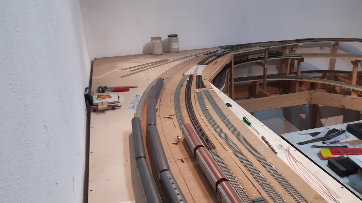

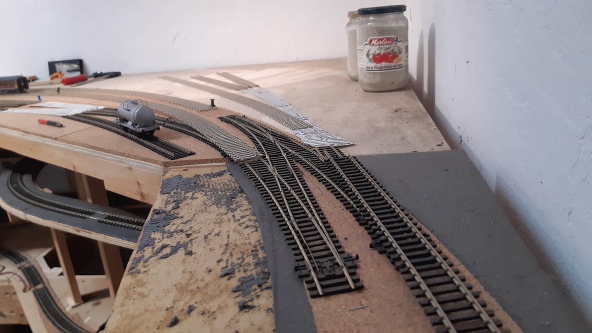

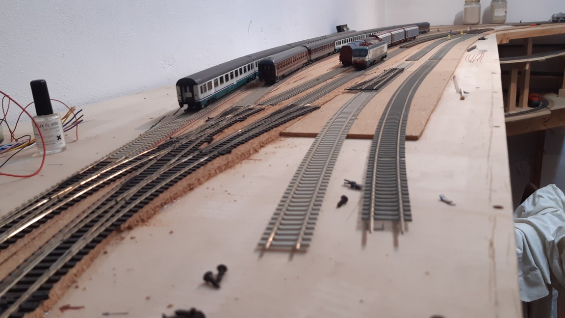

A distanza di ormai 6 anni provo a riprendere.

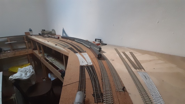

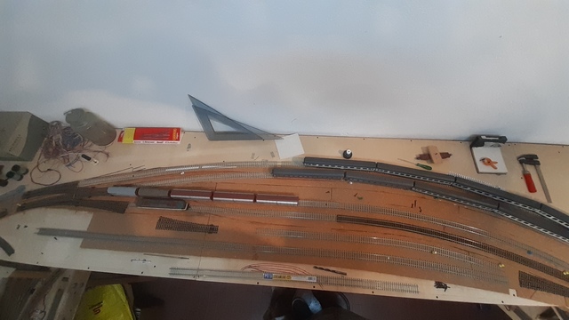

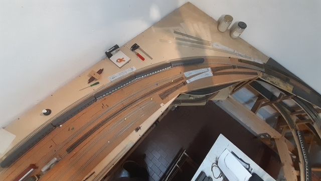

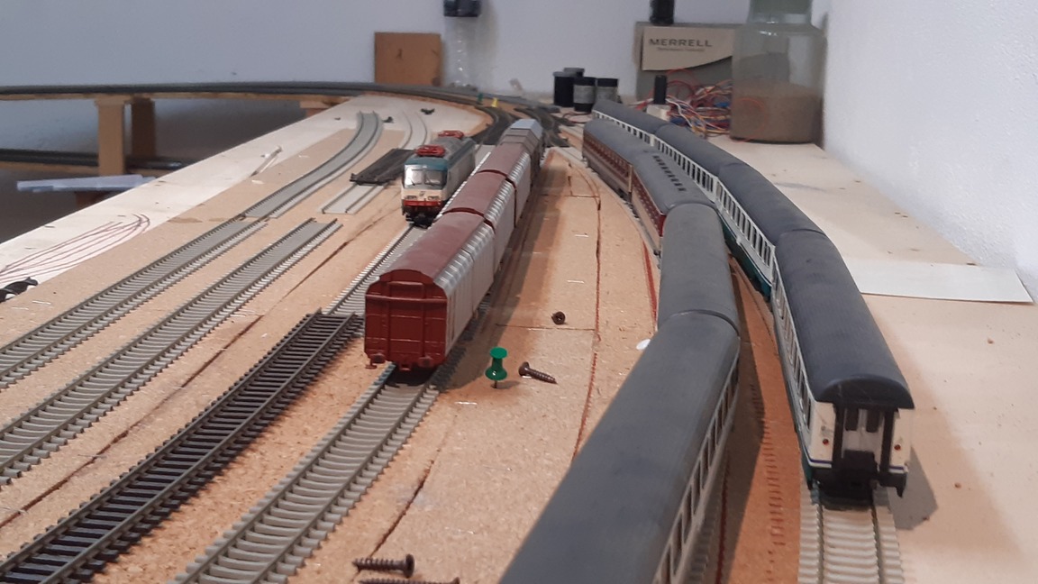

Passati tanti anni, osservati molti splendidi lavori qua e altrove, ho provato a migliorare il piano stazione.

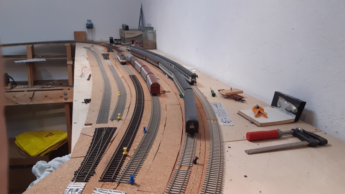

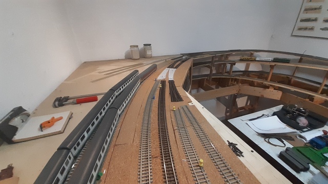

Sicuramente ci saranno errori tecnici, ma ahimé, lo spazio é quello. Ho dato piú importanza alla resa visiva delle curve, sfruttando al massimo i 3.5 metri di lunghezza stanza, per avere almeno un binario di stazione lungo il minimo sindacabile per 8 carrozze. Lo schema é come l'ultimo in cui mi si consigliava la segnaletica. Ho solo modificato curve e qualche scambio curvo.
Non fate caso ai rotabili messi a caso. Mi servono esclusivamente per definire meglio i raggi e le geometrie delle curve.
Ora devo decidermi a fissare tutto e iniziare i cablaggi...
ovvero la parte per me odiosa...
20200104_204644.jpg [ 228.68 KiB | Osservato 7596 volte ]
MessaggioInviato: domenica 5 gennaio 2020, 9:37
Messaggi: 2870
Molto bene, avanti così ma con i tempi rischi come me che dopo 25 anni non è ancora finito... :mrgreen:
MessaggioInviato: domenica 5 gennaio 2020, 15:03
Messaggi: 1434
Ciao è sempre positivo vedere nuovi progressi anche dopo tanto tempo;
non ho letto tutti i post precedenti , mi permetto solo di dire che non è la quantità che fa la qualità ...hai preso in considerazione di riprodurre una stazione più semplice, anche solo un binario in meno ...ma più realistica ?
ciao e buon proseguimento con il tuo lavoro
MessaggioInviato: domenica 5 gennaio 2020, 15:31
Messaggi: 1078
Località: 'Lisondria...
si. certo. inizialmente era piú semplice, ma geometricamente sbilanciato e non mi piaceva.
poi ho visto alcune soluzioni reali di stazioni liguri negli anni 80...Imperia, Albenga, Savona, ecc e anche delle storiche sui Giovi...Ronco, Busalla...o anche sulla Savòna - Acqui... Tutte linee a cui sono affezionato e a cui mi ispiro.
ho fatto un mix di tutto osservando soprattutto le parti ostiche in curva, cercardo di non esagerare sfruttando al massimo la stanza, di essere abbastanza realistico e credibile, e infine di dare "quel movimento" e "dinamicitá" con curve il piú larghe possibile.
Ma se avete suggerimenti...ben vengano.
