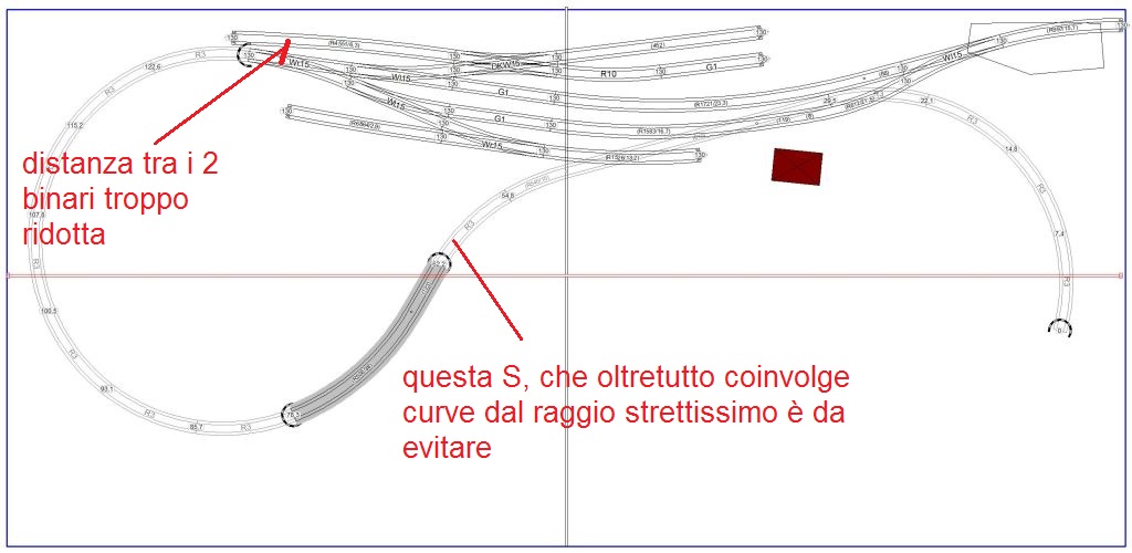

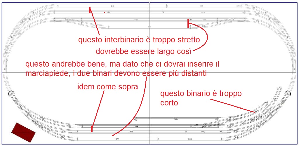

 Oggetto del messaggio: Re: IDEE E PROGETTI: Il plastichetto senese.
MessaggioInviato: venerdì 24 gennaio 2020, 18:26
In realtà per applicarle basta un minimo di immaginazione e pensare come se si fosse sul treno: mi farebbe piacere che il convoglio su cui mi trovo si strusciasse, o peggio, impattasse con una galleria, un altro treno, un ostacolo di qualsiasi tipo? Per nulla. Ovvero, se io mi trovo a terra tra 2 binari e dovessero passare 2 treni, uno per binario, preferirei avere un po' di spazio per me, almeno in stazione? Direi proprio di sì.
Se non si hanno queste doti di immaginazione (non è una colpa, anzi, immagino sia cosa abbastanza comune e anche io per certe cose devo almeno mettermi giù a fare uno schizzo!), nulla di più semplice che prendere 2 carrozze e un po' di binari, con un paio di flessibili si fa prima, e fare qualche prova. Proviamo qualche configurazione di binari, se i treni cozzano, c'è un problema, se il margine è risicatissimo, potrebbe esserci, se passano con margine ampio, allora è ok. E la prova va fatta muovendo le carrozze, non lasciandole ferme!
Ad ogni modo, gli erroracci (si scherza, eh :D !) te li ho segnati in un rilassante rosso fuoco nelle due immagini che ti allego:
Rossomark76 senese.jpg [ 148.48 KiB | Osservato 5283 volte ]
Rossomark76 senese 2.jpg [ 100.49 KiB | Osservato 5283 volte ]
Poi valuta l'utilizzo degli scambi Tillig con raggio di curvatura interno di 484 mm ed esterno di 778, io li ho sempre trovati più gradevoli e compatti di quelli che usi tu con raggio interno 425 ed esterno 866...
Dopodichè ti suggerisco di reperire TTM 28 e 30, oltre al manuale dei tracciati. Nel primo c'è un articolo (del Gran Mogol Sabatini) in cui è spiegato passo-passo come progettare un piccolo plastico e la geometria degli scambi dritti disponibili in commercio; nel secondo vengono spiegate le geometrie degli scambi in curva. Nel manuale dei tracciati sono raccolti i migliori progetti (a mio modo di vedere, dato che la selezione in sostanza l'ho fatta io :mrgreen: ) pubblicati in 20 anni su TTM. E, spunto autoreferenziale, il mio topic idee & fantasia viewtopic.php?f=7&t=64879 in cui negli anni ho pubblicato progetti grandi (anche enormi) e piccoli da cui puoi trarre spunto.
