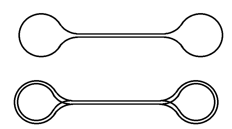

Salve ragazzi sto iniziando finalmente pure io anche se supporti amovibili da riporre dietro porte ho dentro degli armadi quindi pannelli che viaggiano sui 160 x 70 o 60 per 90 un plastico, li abbiamo la classificati in tutti i modi ad osso di cane a T, U, L eccetera eccetera, qualcuno mi potrebbe spiegare l'utilità di avere una racchetta a doppio binario anziché ho un osso di cane oppure una linea doppio binario che però poi ha una racchetta di ritorno a singolo binario.
la domanda nasce dal fatto che i treni marciando sul binario di sinistra poi tornano indietro sul binario di destra di conseguenza Sandro un'altra volta a sinistra di una linea a doppio binario, quindi a che potrebbe servire ho quale potrebbe essere il beneficio di fare una racchetta a doppio binario, vi ringrazio per le spiegazioni che vogliate darmi.

Con la racchetta a doppio binario ci si complica la vita, e il tracciato quindi l'esercizio, per nulla: e all'atto pratico nel 99% dei plastici non serve a nulla.*
Con l'osso di cane i treni, sul doppio binario, viaggiano sempre nelle giusta direzione: lo si fa apposta.
* Una racchetta a doppio binario potrebbe servire solo se se comprende anche una stazione con tutto quanto né consegue, ma poi il bivio vuole gestito, e c'è anche parecchio da cablare.

norge,
ti riferisci a questi due casi ?
Visualizzazione racchetta a singolo e a doppio binario.jpg [ 38.54 KiB | Osservato 4375 volte ]

ste.klausen21 ha scritto:
norge,
esatto grazie molte, mi scuso per la scrittura che è stata fatta non in Norvegia :lol: ma con dettatura a voce, non solo mi ave chiarito in maniera esaudiente ma definitiva, vi ringrazio. Evvai con l'osso al cane.
